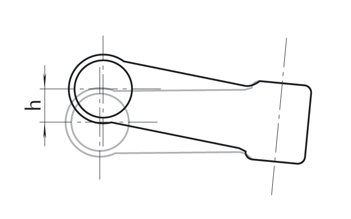

Основными параметрами выноса считаем его длину и угол наклона.
Угол наклона выноса, я бы выбирал небольшим, с тем, что бы перевернув вынос, иметь возможность корректировать высоту руля
в небольшом диапазоне h. Это, на мой взгляд практично. Я исхожу из того, что бы грипсы и седло были на одном уровне.
Например, на высоту руля (грипсов) может вдруг повлиять желание изменить ход вилки. *oops* Так же плюс к этому на помощь регулировки высоты приходят кольца. Лучше иметь два кольца разных высот. Комбинируй кольца + переворачивай вынос и получишь желаемый результат исходя из сложившейся ситуации.
