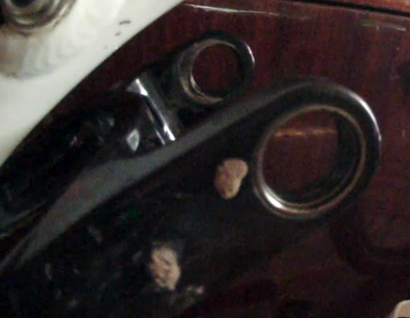

На раме развались промы на линке, когда открутил винт они просто распались. На картинке серебреная кайма.
Отсюда вопрос это часть прома, которую надо выпрессовывать или это посадочное место для прома?

плохо видно, но скорей всего часть прома.. промы впрессованы просто в детали без промежуточных втулок..
а ответная часть -- на ней внешней стороны прома нет? если нет, то надо выпрессовывать..

да, с другой стороны этой каемки нет, а как выпрессовывать?

или спец.инструмент/мастерская, или я беру подходящий по длине/диаметру винт, несколько шайб разного диаметра в качестве выдавливающих, какую-то упорную шайбу, пару гаек и всей этой солянкой выдавливаю/задавливаю все что надо.. :)
в качестве упорной и выдавливающей шайб обычно неплохо подходят торцевые головки подходящего диаметра, ну или что под руку попадается..
Качество фото впечатляет, но да - похоже это внешнее кольцо разломанного прома.
Написанное sotovy1 может еще как-то пригодится при извлечении из рычага целого прома, но вряд ли подойдет в твоем случае, так как в подавляющем большинстве подвесок промы в шарнирах выпрессовываются только с одной стороны воздействием на внтуреннее кольцо целого прома (диаметр отверстия под пром во внтуренней стороне рычага меньше и доступа к внешнему кольцу просто не будет). Поэтому извлечь только лишь внешнее кольцо и при этом не повредить посадочное место может быть не так уж и просто и придется повозиться, особенно если оно там еще и проржавело.
Пару фото аналогичного случая, чтобы понятней было, о чем я написал:

можно взять надфилек и осторожненько надрезать это колечко в двух местах.
потом его сложить внутрь и не прийдеться выпресовывать.

Написанное sotovy1 может еще как-то пригодится при извлечении из рычага целого прома ... извлечь только лишь внешнее кольцо и при этом не повредить посадочное место может быть не так уж и просто и придется повозиться, особенно если оно там еще и проржавело.
о да.. в случае бортика, это проблема.. :duma:
надфиль очень вряд ли нанесет хоть какой-то значительный урон подшипнику, а повредить линк запросто..

они разной формы и твердости бывают.

так это все из-за того, что сломалась втулка, которая держит аморт и как следствие сломались промы, если втулку мне по гарантии выдали даром, то все остальное как оказалось это мои проблемы ...
Как это сломалась втулка, что за втулка? Может есть фото (только нормальные :)?
И что за рама хоть?

рама про которую плохо здесь лучше не говорить :grin: к сожалению фоток нормальных нет, т.к. нет фотика с макро
как оказалось такая проблема не только у меня, а у многих и по-хорошему надо отзывать эти рамы и менять эту деталь, пока не развалилась подвеска и не убила промы

В буртик в который упирается обойма подшипника засверлить отверстие д-1.5-2 мм до упора в обойму потом аккуратненько выбить обойму через эти отверстия. Только перед этим желательно залить керосин ну или вд-40, на случай если прикипело, ну и отверстия два друг на против друга.

А, ну так это просто двусоставной болтик крепежный лопнул, я удивился было ты редюсер в аморе сломать как-то умудрился..
Раз уж штатные болты такие нехорошие, то лучше просто поставить один раз качественный болт из нормального металла, чем менять снова на такой же и думать потом в какой неподходящий момент он опять репнет.

мы с Вами по телефону разговаривали и я предлагал привезти раму нам в мастерскую, но Вы не захотели, попросили только болтик. А теперь жалуетесь, что вам его не поменяли... Мы меняем на всех рамах эти болтики по первому обращению, кстати в руководстве по эксплуатации написано с какой периодичностью надо заглядывать в мастерскую, но обычно все катаются пока не отвалится и только потом...
Производитель не считает эту проблему такой, которая требует отзыва всех рам.

болтик я и сам поменять могу, тогда отказывался, т.к. я еще не знал, что промам жопа :) теперь ждите… куда я от вас денусь :)
по поводу втулки, а можно заказать такую с болтиками, но на переднюю часть крепежа аморта и какая будет цена? Если это тайна, то можно в личку
