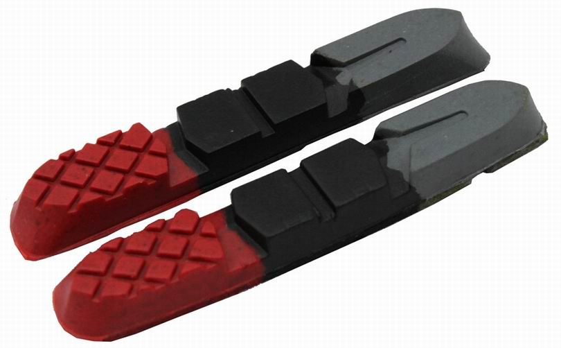

Himik, правильный переход на диски - это когда человек решает их ставить по надобности (!!!), а не из-за советов на форуме. То есть, поставь на Ви нормальные колодки - триколоры или их аналоги (у каждого производителя есть варианты). Если при отрегулированных Ви с нормальными колодками и ровных ободах (!!!) тормозов не хватает - значит нужны диски. Иначе - основное, что дадут диски - увеличение ЧСВ, плюс меньшую забиваемость на грунтах.....хочется максимум комфорта за минимум денег....

Хм, на ВелоКиеве реклама запрещена. Так что коротко от менее существенного к основному, во-первых, чуть лучше картриджные колодки - можно регулярно менять сами колодки, крепеж все тот же. Хотя у меня так до этого не дошло - первый комплект отходил до 10К... а там ушел с байком к племяннику, он продолжает "добивать" до 0 , у него там уже от рисунка только основные пазы остались. На гибриде другой комплект отходил 8К и с износом рисунка в 70-80% (мелких насечек почти не осталось) ушел в "резерв", так как на новой вилке не было крепежа для Ви, перешел на диски по кругу. Было бы крепление, пользовался и дальше Ви. Второе, важен состав чтобы обод "не ели", вот с этим... на ощупь, но г...на в магазинах не держат, так что не стоит заморачиватся. И главное, форма с тремя зонами (хотя, бывают и другие варианты !!!), которые как раз убирают грязь с рабочей зоны, сдирают лед, если он намерзает. Вот в этот момент пожалуй основной. Классика "триколлоров" : Понятно, "цветовая гамма" - к одному месту, важна "работа" рисунка колодки. Пока не помню негативных отзывов от пользователей нормальных колодок, независимо от производителей.... Основные замечания про рычаги, которые грязь набирают, и отсутствие нормальной модуляции. А к колодкам претензий не бывает практически. Сам их гонял и в дождь и в снег (типа так) и при -25 приходилось - работают. А производитель... ну вон вроде в каталоге ВелоКиева Аллигатор упоминается (http://www.velokiev.com/catalog/parts/alligator) как вариант, там подобное точно есть.какие колдки под ви все же считаются лучше? все же здоровье он дороже

Это звучит, что не блокируются колеса(не хватает) либо что наоборот резко хватают, потому выше и писал про смену колодок на Ви, так как нормальные колодки будут держать, при этом дадут некоторую мягкость касания. По крайней мере, несколько знакомых говорили примерно одно: "Нормальный Ви - аналог обычной дисковой механики". Сам переходил на диск с целью получить "управляемость" торможения на затяжных спусках, в грузовых походах на затяжных спусках по каменной сыпухе с Ви сзади даже с нормальными колодками было тяжело удерживать груженый велосипед. Чуть пережал - и колесо заклинено, а надо удерживать на грани блокировки. Потому сознательно ставил назад именно гидравлику и диск - получал мягкую дозировку усилия, что с длинным тросиком получить нереально, убирал основной "сборщик грязи" - рычаги тормоза были первыми принимавшими грязь с колес. Спереди и дальше катал с Ви, так как там тросик короче, так что информативность нажатия сохраняется, тормоз работает чаще как стоп-кран, то есть меньше чем "сдерживающий". А за ровностью ободов слежу, основную грязь собирала горилла с ногами вилки, так что тут Ви или диск было не принципиально. Выше уже писал, только замена вилки вынудила перейти на диск и спереди... ну и в походах теперь нет надобности возить с собой два комплекта разных колодок, теперь однотипные ведь тормоза.вибрейков порой не хватает, либо с крутых склонов либо при варианте быстрая езда и резкий тормоз
