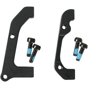

Вопрос о роторе и колодках для Avid Juice 3
Повідомлення Nika » 15.8.09 08:49
Проблема: были куплены тормоза Avid Juice 3, спереди изначальный 160 ротор сразу заменили на 185. Но, ширина рабочей поверхности ротора меньше, чем ширина колодки (ротор 13 мм, колодка - 14 мм). В результате колодка либо идет по спицам диска, либо в ее верхней части остается невыработанный участок. Это должно привести к тому, что при выработке колодок, они упрутся друг в друга. Вопрос: нам попался бракованный ротор или это баг производителя?

Re: Вопрос о роторе и колодках для Avid Juice 3
Повідомлення Ajax » 15.8.09 15:15
Переходник (хреновина которая прикручивается к калиперу и вилке) менять нужно на соответствующий, а не только диск.

зачем так, частично окрашивают винтики, я про синюю краску, или это не краска?

Повідомлення Viking » 19.8.09 23:06
это не краска - это фиксатор резьбы - чтоб самопроизвольно не раскручивались
