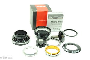

Может стальная дорожка так запрессована в алюминий и зашлифована, что не видно стыка? Проверьте магнитом, даже нерж слабо, но магнитится.

Что то мне кажеться что китайская подделка.
Вроде орбит все на промах
а те что не на промах - те не орбит называются и шарики там в кассете и конусы и чашки сталь

Шарики в кассете, ну в сепараторе. "Насыпной" я имел в виду что не пром, а разборный чашка-конус.
Ну, по зрелом размышлении, верхний подшипник несёт очень малую нагрузку и если его сделать из хорошего твёрдого алюминия - износ, наверное, будет небольшой. Нижняя чашка точно такая же, как и верхняя, и дорожка в ней царапается пинцетом из твёрдой нержавейки. Конус не царапается, так что видимо калёная сталь, как и должно быть. Добавлю, что рама довольно старая, и рулевая, возможно, тоже, года 04-05, если не раньше, так что современные орбиты могут существенно отличаться, в т.ч. и быть поголовно на промах.
Всё равно пока лень ехать менять рулевую, так что скручу как есть и посмотрим что выйдет :) в крайнем случае я точно так же попадаю на замену рулевой, если шарики быстро сожрут мягкую чашку.
тоже было подумал, но гуглиццо и с шариками
даже у себя проверил, промы стоят.
может какой-то древний вариант

В рулевой Orbit UF. Как и в других рулевых с аллюминиевыми чашками в них вставляется стальной вкладыш
Может таки не компелкт?
А вообще очень советую раскошелиться на Orbit MX - не убиваема с отличной пыле-влаго защитой. Поставил и забыл. Правда по адекватной цене поискать надо будет

Судя по всему некомплект, первой и третьей детали справа я у себя не нашел :( значит то что я считал нижний конус, это таки верхний, а нижнего вовсе нет.

В продолжение о рулевой кстати, отпишусь, может кому пригодится. Действительно оказался некомплект, нет нижнего конуса (рама и вилка продавались разным людям, и продавец тупо не снял конус с вилки), всё кроме него есть, рулевая вроде хорошая и выбрасывать жалко... Нижний конус подошёл от другой неинтегрированной рулевой на шарах, в моём случае купил на землячке самый дешёвый лонгус. Внутри оказались точно такие же шарики по диаметру, то же количество, те же размеры дорожки качения. Так что вместо полной замены рулевой я обошёлся только установкой неродного конуса: крутится легко, люфта нет. Типа ура :D
