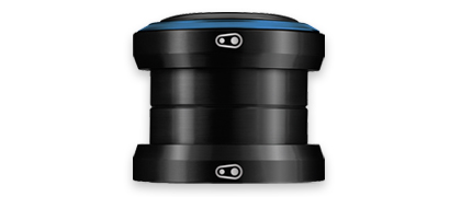

Посоветуйте отличную рулевую !!!
http://www.velokiev.com/forum/viewtopic ... 5&start=30
почти в два раза дешевле :)

Рулевая конечно хорошая, но человеку вряд ли подойдет по вышеупомянутой причине: на скотте - полуинтегрированная рулевая.

На Скотт,не интегрированную рулевую??
Смело!
