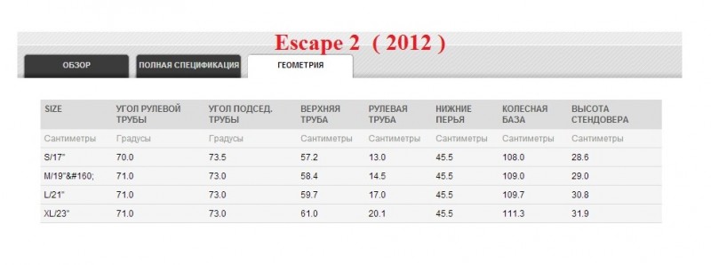

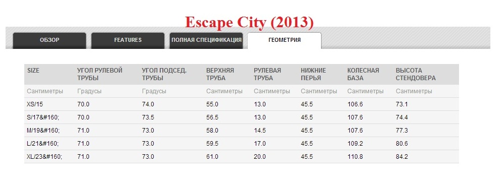

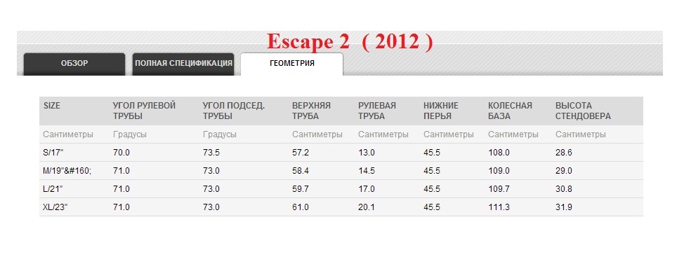

Да, у City в геометрии верхняя труба ( ETT если я правильно понимаю ) чуть короче - 58 см против 58,4 см у Escape 2 2012. Эти 0,4 см. - могут ли они оказать существенное влияние на посадку?позиционирование, как сити может вылиться в другой геометрии с прогулочной посадкой, которая может оказаться не шибко удобной для туризма. но это надо курить спецификации.
Проехался бы с удовольствием, но я в Харькове, заказывать буду из Киева скорее всего. В Харькове дилер немного не в себе оказался, поставив цену на тот же City в 5750 грн - на 1250 дороже чем тот же магазин в Днепре, например.там у них со стендовером какой-то косяк. по моему скромному мнению разница незначительна. снова-таки эти все значения вам мало чего дадут. просто посидите на велосипеде, проедьтесь на нем немного, если разрешат это сделать перед покупкой. если удобно - берите. если нет - то ищите другой
