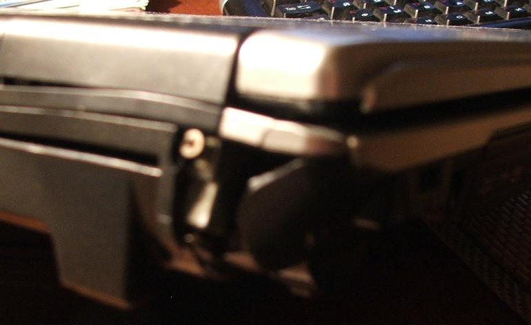

На сегодня предложили:
1. Корпус 100 баксов и 20 баксов работа.
2. Шаманство с эпоксидкой 350 гривен.
Одна петля выломана полностью и повела некисло так корпус.
Петля ноута.JPG (34.29Кіб)Переглянуто 3374 разів
Прошу помощи зала. Гложут сомнения, что эпоксидка решит проблему только временно.

И что на этой фотографии можно увидеть? :duma:
С эпоксидкой вообще нет смысла связыватиься. Это прошлый век! Современные клеи работают за секунды, по любому материалу, хоть фторопласту. Не путать с клеями "секунда", "момент", и т.п. по 5 грн в киосках. Это вообще не клей, а просто продукция для токсикоманов.
Недавно ремонтировал крышку старого ноута (обломана была в районе петли, к сожалению на твоем фото ничего понять нельзя)
Разобрав крышку обнаружил, что не был поставлен один винтик, крепяший матрицу вверху. Матрица с дополнительными конструкционными элементами является каркасом крышки. Получается, что если только одна точка крепления внизу возле петли, то крышка не может не поломаться. Поэтому внимательно проанализируй конструкцию, возможно у тебя эта проблема после склейки сохранится. Тогда та склейка до :zopa:
Вот и я о том же. Петля просто болтается уже. Врядли эпоксидка или клей даст достаточную опору для нормального функционирования петли.
Лучше фотку мыльницей ночью сделать не мог. :(
