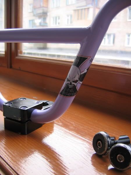

Не знаю как на счет рамы..... я красил руль и вилку в гламурно фиалетовый.Краску сдирал огнем.красил балончиком.но не знаю на щет рамы... нада ити туда де красят тачки и там договариватся.зато будет сделано на лучшем уровне чем собственный диайвай
