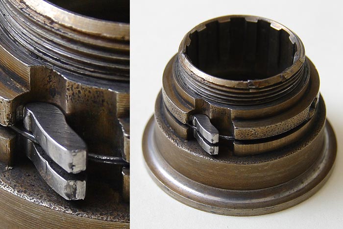

учитывая стоимость данного железа, поход к мастеру будет сопоставим с ценой втулки.
ключ для снятия касеты на землячке стоит 25 грн, с помощью этого ключа и старой цепи/да и эта пойдёт, снимается касета.
дальше сами разбираем барабан - в инете куча инфы как зделать ключ с пластины метала/машинного ключа/трубы, там куча вариантов (гуглим разборка трещётки http://velolive.com.ua/node/561), разбираем всё и смотрим - визуально кажется что залипает одна собачка, а хватает втрорая (я не в курсе сколько собачек в этой втулке), принципе - если пружинка/колечко которое прижимает собачки нормальная, там хоть литолом, хочь чем угодно мажь, работать будет нормально, думаю дело в прижинке, её нужно заменить - фантазия и поиск подходящей проволки может занять время, я тупо взял проволку внутри степлера, диаметр тотже - в итоге заводская пружинка проходила 4 тис и умерла, эта палёная уже 5 и хоть бы что.

Ну так кому интересно описываю.
Andy G. был частично прав. Купил добротный ключ за 55 грн, снял кассету, разобрал трещотку и увидел что кто-то туда нехило натулил салидола. Но дело не только в салидоле, пружинка там дохленькая, я её немного подогнул, салидок отмыл, налил жидкой смазки и вуаля заработало. Правда вылечить полностью не получилось уж очень редко но проскоки остались, однако там уже и барабан убит прилично, наверно скоро буду всю трещотку менять если не найду хорошую пружинку и она не поможет. На землячке сразу сказали что собачек и пружинок у них нет и нет их нигде.
А то вы тут начали меня пугать "сам не лезь - поломаешь", "едь к мастеру"...может вы и правы но я лично вообще ничего сложного не заметил в переборе втулки и трещотки, такой себе не сложный конструктор.
Да, смазал я трещотку маслом для цепи бензопил, как думаете нормально? Другого из жидкого дома не было, был: салидол, графитка, вд40, брунокс для оружия, ну и эта смазка.
Да самое сложное в этом процессе было поставить назад подшипники трещотки, пинцетом орудовал наверное минут 20 пока не понял что к чему.
Для этих трещёток требуется специальная смазка, которую я показывал выше на иллюстрации. Совсем жидкая смазка - тоже не хорошо, ибо вытекает. Смазка для цепей - со временем разлагается. Можно попробовать минеральное масло залить, конечно, но... :no:
