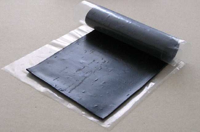

"Сырая резина" (лист толщиной 1-1,5мм) просто отрезается/отрывается размером около 2мм х 2мм и приклеивается тем же способом, что и латки. Она такая мягкая, теплая и пушистая липкая, растягивается и застревает в зубах обладает высокой адгезией. И больше годится для точечных, и микро проколов, т.к. не имеет "армирования" в отличие от обычной латки. Зачем себе усложнять жизнь горячим или жидким способом нанесения.
Шкурить нужно всякие неровности и борозды, но главное без фанатизма. В этой теме я описывал метод и про "суперклей" в т.ч. :)
Типа такого:
