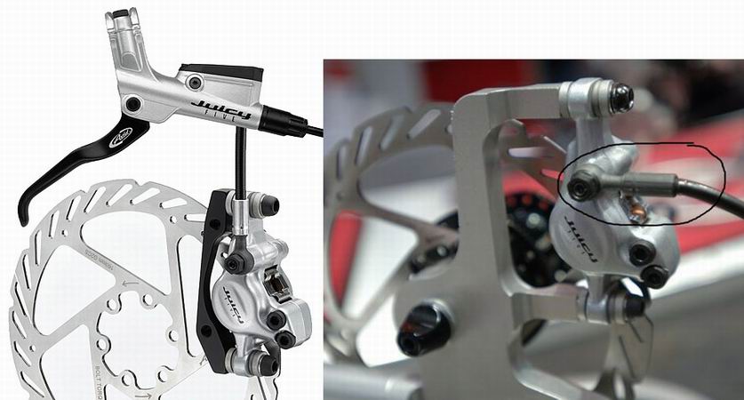

Раз упоминались Джуси3, то учти, отличие от 5-ки - способ крепление ручки и невозможность изменения угла подвода гидролинии к калиперу.
не совсем понял насчет подвода?
Думаю фото все объяснит:
Про Джуси5
У 5-ки ручку можно ставить не снимая грипсы с манетками, угол подвода гидролинии к калиперу меняется. У меня к примеру, задний тормоз внутри треугольника рамы, так что без выворачивания гидролинии не обошлось бы. Потому брал 5-ку, спереди же поставил 3-ку, там данная особенность не используется. А ручки часто снимать не собираюсь, так что как они одеваются абсолютно не важно, но ручка 5-ки стоит дороже 3-ки, значит кому-то это бывает важно.

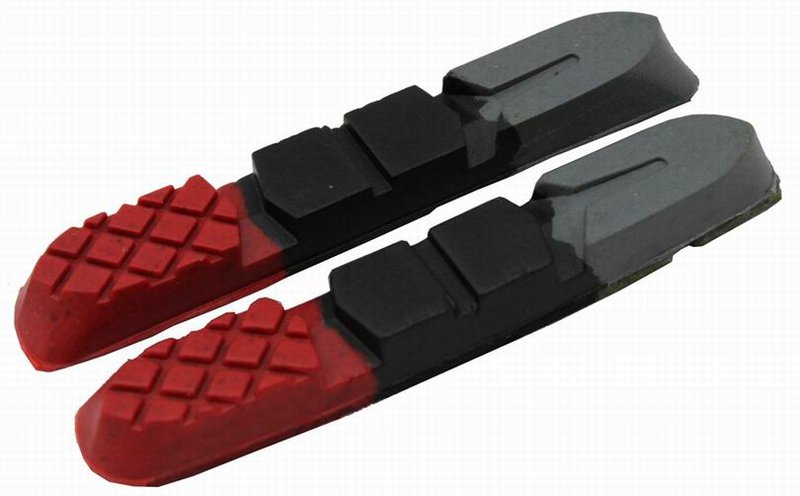

Хм, на ВелоКиеве реклама запрещена. Так что коротко от менее существенного к основному, во-первых, чуть лучше картриджные колодки - можно регулярно менять сами колодки, крепеж все тот же. Хотя у меня так до этого не дошло - первый комплект отходил до 10К... а там ушел с байком к племяннику, он продолжает "добивать" до 0 , у него там уже от рисунка только основные пазы остались. На гибриде другой комплект отходил 8К и с износом рисунка в 70-80% (мелких насечек почти не осталось) ушел в "резерв", так как на новой вилке не было крепежа для Ви, перешел на диски по кругу. Было бы крепление, пользовался и дальше Ви. Второе, важен состав чтобы обод "не ели", вот с этим... на ощупь, но г...на в магазинах не держат, так что не стоит заморачиватся. И главное, форма с тремя зонами (хотя, бывают и другие варианты !!!), которые как раз убирают грязь с рабочей зоны, сдирают лед, если он намерзает. Вот в этот момент пожалуй основной. Классика "триколлоров" :
Обычные нормальные "триколлоры"
Понятно, "цветовая гамма" - к одному месту, важна "работа" рисунка колодки. Пока не помню негативных отзывов от пользователей нормальных колодок, независимо от производителей.... Основные замечания про рычаги, которые грязь набирают, и отсутствие нормальной модуляции. А к колодкам претензий не бывает практически. Сам их гонял и в дождь и в снег (типа так) и при -25 приходилось - работают. А производитель... ну вон вроде в каталоге ВелоКиева Аллигатор упоминается (http://www.velokiev.com/catalog/parts/alligator) как вариант, там подобное точно есть.

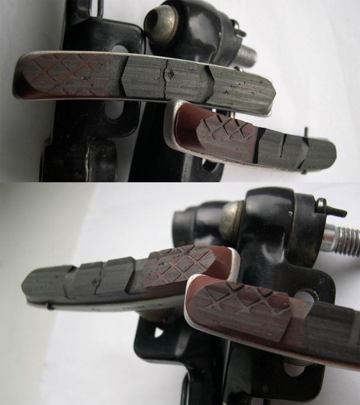

Ну и так, вдогонку, вдруг пригодится кому, на счет износа колодок. Вот пример колодок отходивших 8.7 К, побывавших под грузом и в Карпатах (такое) и в Крыму несколько раз (типа такого), ну и две зимы хотя там относительно мало, но свое тоже получили. Итог:
Колодки отбегавшие спереди 8.7К за два полных сезона
Скрыл, так как тема все-таки про диски, кто хочет - откроет. А дальше, каждый сам решит пригодиться или нет.
Удачного выбора ;-)
