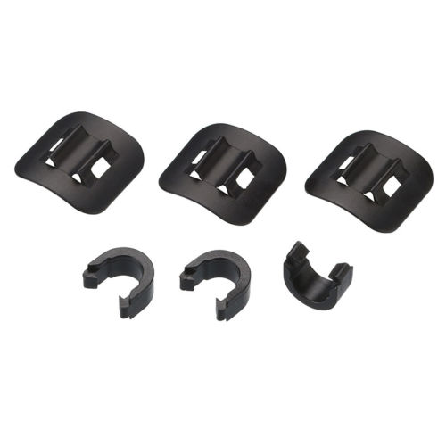

Чем кромсать раму, можно проложить гидролинию при помощи направляющих-самоклеек на раму, типа таких:
BBB HYDRO C-CLIP 3m STICK ON MTB CABLE HOSE CLIP HOLDER
BBB HYDRO C-CLIP.JPG (16.39Кіб)Переглянуто 6976 разів
