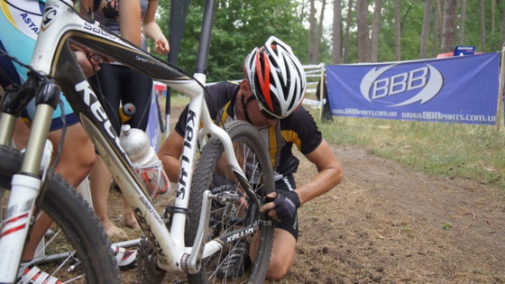

Повідомлення tosha » 18.11.11 16:12
нарыл просматривая фотки с Дидоровки, наверное это оптимальный вариант...

Повідомлення gylka » 20.11.11 12:58
Ну сама Маніту пише, що найкращий варіант кріпити зовні лівої ноги
http://screencast.com/t/rqjLBOgdteW (це з оф. мануала)
Але у мене гідролінія прокладена як у Бантіка, тільки я ще однією стяжкою закріпив за перемичкою штанів (як у Таї на фото вище). Варіант не ідеальний бо все рівно трохи підтирає. Хоча якщо прокласти якийсь захист, типу про які писав Max_NoMad, то все буде ок. :)
