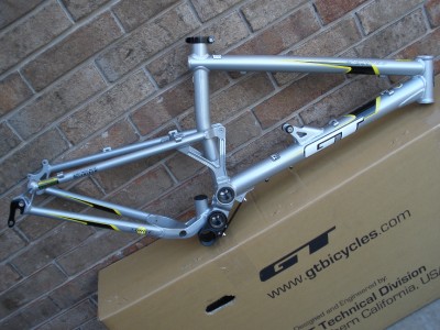

Остро встал вопрос о покупке данной рамы.Вернее,велоса в целом,но это не так важно.
Подвеска выглядит довольно интересно,но отзывов почти нет,мтбр тоже молчит. :(
Собственно ооочень интересуют мнения о надежности/уровне рамы.
И,главное,имеет ли смысл ставить на неё хороший платформенный аморт? :duma: "Выйдет" ли он на уровень Кейка,Трека,Джениуса?
Цена довольно заманчивая,но и на компромисы,особые,идти не хочеться...

помнится pathanalisys по поводу и-драйва отзывалось так: смысла в нагромождении линков по-видимому нет, по сути оно работает как одношарнирка
кейк - та же одношарнирка, трек - то же самое
джениус - тут хорст линк... но пусть про джениус расказывают те кто на нем катался ;)

Уж очень заманчиво:довольно не плохая рама,с интересной геометрией(по идее,конечно)обойдеться где-то в 550 у.е.
Свингер 3вэй сейчас стоит около 300 уёв, и должен(по идее,опять таки) убрать злобный бобинг...

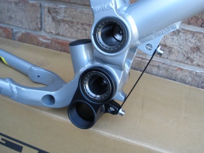

По отзывам хорошая торсионка, хорошая идея с виртуальной осью, но после много км что то там не то с подшипниками в подвеске, ну и традиционно хлипкие петухи (были)

Спроси у Сильверса. Сначала он ездил, потом я (ещё езжу).
Рама хороша за свои (маленькие) деньги. Родной аммортизатор с нестандартным размером по осям - плохой. В целом - не для гонок. В гору едет, как хардтейл, не раскачиваясь, задний треугольник жёсткий.
Сейчас планирую заменить на другую (хочу больше ход).

по словам N-Roman'а это классные апхильные рамы, здесь более подробно
кстати, там же в его блоге встречал инфу о более частых поломках гибкого линка (на фотке вижу именно гибкий), поэтому сейчас большинство рам идут с кованными линками

Поскольку я это заварил,то все же резюмирую.
После годичного юзания ГТ,обладания еще тремя подвесами,ну и кое на чем просто катался.
Все о чем говорит ГТ-чудестно работает.
Все беда в том,что при 100мм,хода все эти ухищрения совершенно бессмысленны.
Покатушечная рама,за 300 у.е.,совершенно без каких либо амбиций.
Конкурент Бергамонт/Келлис(уж простите)/Аутор,не более того.
Что подтверждаеться полнейшим игнором этой подвески со стороны гонцов/опытных юзеров.
На чем основано мнение НоркоРомана-совершенно не понимаю,так же как и любовь к этим рамам в расее.
Вот такое,сорри если кого задел:)
