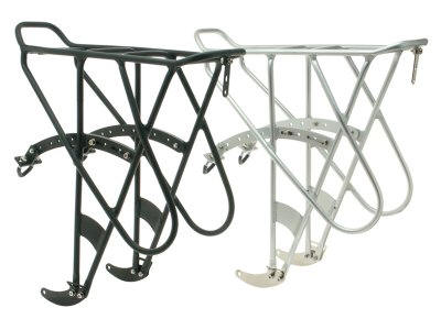

Доброе время суток!
Ищу багажник на двухподвес - кросскантрийный гибрид, 28"
Хочу определиться - насколько актуален данный вопрос для участников форума (велопоходы), кто как решал задачу, каков опыт.
Буду благодарен за отзывы рекомендации.
Пока нашел такое решение:
Спасибо.
full suspension rack.jpg (19.77Кіб)Переглянуто 11107 разів
Востаннє редагувалось 25.7.08 14:35 користувачем Elbert, всього редагувалось 1 раз.

В том то и дело, что я ознакомился с отзывами людей, ходивших с консольными - действительно, для похода по пересеченке его грузоподъемность явно завышена, а поперечная устойчивость оставляет желать лучшего :(
Кроме того, консольный можно рассматривать, по моему скромному мнению, как вариант частичной разгрузки спины, но не полной.
Поэтому занялся поиском альтернативы. В приведенном мною примере производитель утверждает грузоподъемность 35 кг. Даже если предположить, что завышает, или же дает цифру для езды по шоссе, то, думаю, 15-20 кр снаряжения по туристической пересеченке он понесет без проблем с поломками и расшатыванием в процессе эксплуатации.
Решил поинтересоваться мнением коллег.

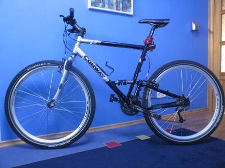

Elbert
Повідомлень:12
З нами з:14.7.08 08:44
Re: Багажник для двухподвеса
Повідомлення Elbert » 25.7.08 14:00
А что за подвес,собственно? Кроме того что КК гибрид:)
Собственно, вот...

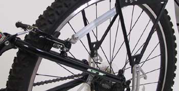

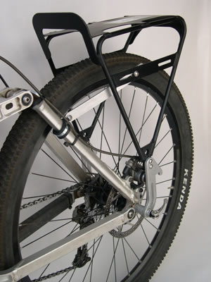

Вариант крепления 1
Вариант крепления 2
