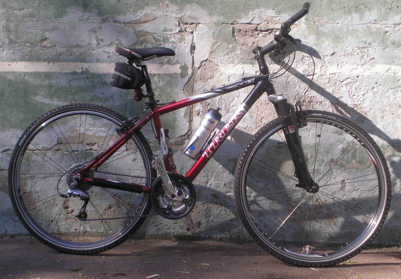

недавно прикупил Gila TnL, первым делом бросил ее на весы - 2,635 гр. О как. По поводу Лэнд круизеров (у меня правда 28) - покрыхи бомба, но вес - он и в африке вес. Чувствуется, что тяжеловаты. Но с точки зрения туризма гнаться за 1-2 кг - просто глупо, по моему скромному мнению - сходил в туалет с утра перед выездом - и получил экономию веса. А нагрузки..... люди по 120 кг живого веса не заморачиваются такими вопросами, крэпкие колеса собрал - и вперед. Я вон на своих боялся ездить кроме асфальта - и ничего, и грязь и пески. Правда в песках все таки ширина покрышки рулит, 40мм - маловато будет.
http://www.moto.kiev.ua/users/mik/7500.jpg" onclick="window.open(this.href);return false;
мои 75 + 10 кг сзади - полет нормальный. Даже на 16/24 спиц шоссейном вилсете.
