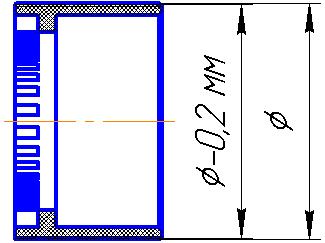

2. Идем в ближайшую веломастерскую и просим у них либо старую каретку, либо (как я) только чашку каретки. Они каретки меняют регулярно и у них этого добра полно. Берем наждачную бумагу и уменьшаем наружный диаметр на 0,2 мм. Я использовал для измерений штангенциркуль с точностью +/- 0,05 мм и наждак 1200 единиц. Смотрим картинку ниже.
Точный размер диаметра я уже не помню, поэтому его просто обозначил. Эту операцию необходимо сделать очень тщательно, диаметр необходимо уменьшить точно по кругу чтобы чашка не потеряла циллиндричности.

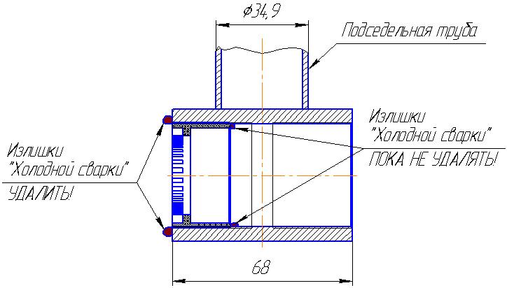

4. Покупаем «Холодную сварку». Только не дешовку стоимостью в 5-8 грн, я брал металлизированную ценою в 25 грн.
3. Согласно инструкции к «Холодной сварке» готовим эту адскую смесь. Важно: эта зараза очень липнет к рукам, плохо отмывается и начинает быстро твердеть.
4. Наносим тонкий слой на ремонтируемую резьбу, не на чашку которую будем вкручивать. Остатки сварки не выбрасываем, а оставляем как индикатор твердения. И специальным ключом крутим чашку. Когда чашка полностью вошла внутрь, удаляем излишки «Холодной сварки» выдавленные наружу.

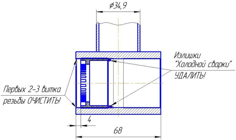

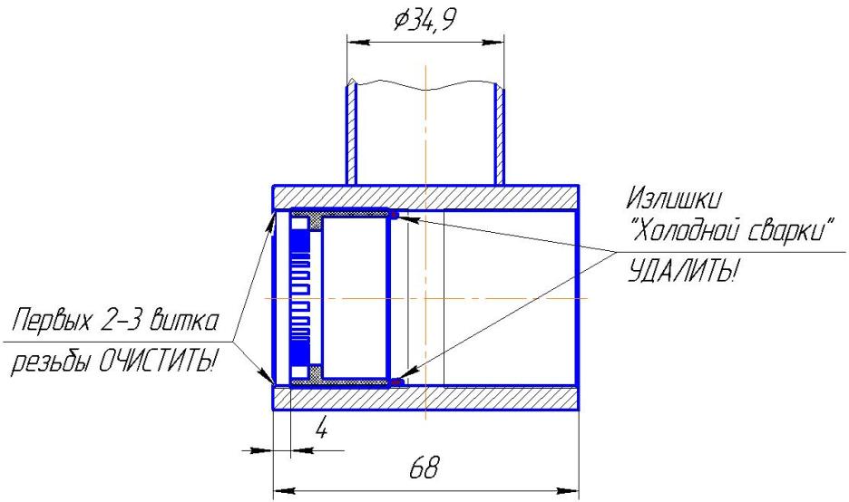

5. Продолжаем закручивать чашку внутрь каретки пока она не углубиться на 4 мм. Удаляем остатки сварки выдавленные внутрь каретки а также удаляем холодную сварку с первых 2-3 витков резьбы.
6. Кидаем это дело на сутки. Через 24 часа вкрученную нами пластиковую чашку горячим ножом разрезаем на 4-е части. Производитель заявляет что «Холодная сварка» выдерживает 300 градусов, пластик же при этом плавиться. Подковыриваем аккуратно эти 4-е кусочка пластика и извлекаем их из каретки.
7. Теперь имеем каретку, где на слизанной резьбе насмерть налеплен тонкий слой «Холодной сварки», который, и должен устранить люфт. У меня каретка собралась, и чашка закручивалась очень туго, лишних 200 микрон давали о себе знать. При этом очень важно закручивать по резьбе, для этого мы и очистили первых 2-3 витка резьбы.
