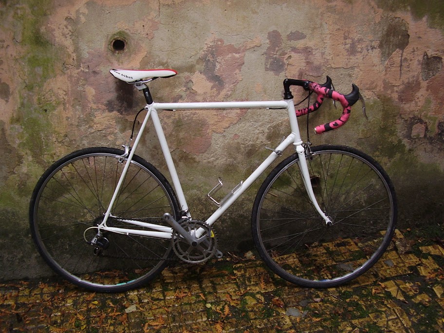

шоссер 60 см
Рама итальянка паяная серебром
прокраска порошковая
Система Shimano biopace (елипсоидные звезды)
Обвес Shimano EXAGE
Передн обод HIGH PERFORMANCE HR22
made in italy
задн обод clincher etrto G22-14 DIN
Ambrosio Gentleman
made in italy
оба пистонированые
Втулки с эксцетриками Miche
Покришки DELITIRE 700x28
Состояние 5
Цена : 1500грн
Говорит всё работает как швейцарские часы!
Стоит ли покупка своих денег?
Может кто-то знает что это за рама?
Заранее спасибо за ответы!

По размеру - у вас есть большой шанс не попасть в размер рама на человека ростом от 197 см. и с довольно длинными ногами
По раме еще - если не ошибаюсь такие рамы в совке не делали (возможно даже итальянская) оборудование собрали все что мешало в хате.
Биопейс передняя звезда - она Вам точно не нужна (в редких случаях ее используют на индивидуал)
Цена не большая, но его моральное устарение должно заставить вас задуматься. Когда Вы начнете кататься с ребятами на современных великах Вам очень быстро захочется его сменить.. А 200 у.е. с учетом всего, всего, всего это не малые деньги

Рама как раз в мой рост(199см). Вело беру для души, в соревнованиях участвовать не собираюсь, тем боле на нем!
Покупка навеяна желанием прикоснуться к ретро.

Рама вроде как неплохая. у меня одна такая есть GIOCC метал тех времен, но по узлам могут сказать только дедушки которые их перепробовали очень много, и всегда спецзаказ от Италии отличат.
Плохо что она перекрашена, как по мне пусть ободранная но с родной краской.
писи: НУ если ретро тогда да.....

Это не ХВЗ 100%. Пересмотрел все каталоги хвз, ни на что не похожа.
Покраска выполнена по технологии.
Сначало старая краска удаляеться пескоструйкой до блеска метала, а затем только наноситься порошковая краска, это не балон и не эмаль- должно хорошо держать

да там кроме ХВЗ столько их делали, недавно пару часов висел (перечитывал море флуда) на российском форуме где споры шли о подобной раме. когда эти рамы были в ходу их подделывали очень много. Но ее жесткость должа ощутиться сразу, если трубы правильные
и еще "козырные" рамы прятали рубашку тормоза в раму, хотя не факт что всегда и на всех рамах.. эта как раз напоминает спецзаказ, "нереальных размеров"

Да покупка стоит этих денег, хотя бы из-за рамы.
Если ты конечно поклонник ретро или когда нибудь захочешь сделать из велика фикс, идя на поводу у моды.
Но делать из шоссейника фикс - это извращение (в моём понимании).
Это итальянец, причём чистый.
На велосипеде этой марки Стефано Гарзелли 25 мая 2010 г. выиграл 16-й этап "Джиро ди Италия" на План-де-Коронес...
Да, это как вы уже догадались:
"BOTECCHIA" :good:
http://www.bottecchia.com/
Конечно же, сейчас же потребуют доказательств... и старая заводская краска с названием производителя под слоями перекраски была бы наилучшим доказательством, или фирменные клейма на ушках крепления колес с логотипом производителя были бы наилучшим доказательством и не требовались бы ответы топикстартеру.
От простого к сложному:
1. Регулировочные винты в ушках крепления колес на "спецзаказах" (кроме трековых рам) никогда не ставили.
Ставили только на импортных велосипедах.
http://www.campyonly.com/images/retrobi ... os_004.jpg
То есть это уже не "спецзаказ".
2. Рубашки торможения прятать в горизонтальную трубу стали только после 80-х годов.
До этого они крепились на упорах или на хомутиках, вдоль горизонтальной трубы.
(На хомутах мне нравилось больше, велосипед смотрелся красивее).
3. Крепление заднего тормоза производится на фрезерованную деталь (перемычка между перьями).
На "спецзаказах" просто вваривали трубку и в неё цилиндр с отверстием.
4. Технология производства металлических рам в 70-80 -х годах была одинакова.
И производители, чтобы придать индивидуальность своим велосипедам, делали особенные, присущие только им неповторимые свариваемые узлы (у каждой фирмы они были разными) и вилки (короны вилок были разными).
Это как негласный патент, на который другая фирма не посягала и не делала перепечаток.
Яркий примером вилок, может служить вилка от GOLNAGO, там даже фирменную трефу отливали на вилке и задних перьях.
http://www.campyonly.com/images/retrobi ... c_0002.jpg
Об унификации в 70-80 -х не было и речи...
Это сейчас можно увидеть вилку EASTON в каждом третьем велосипеде.
Надеюсь я удовлетворил всех своим ответом? ;-)
В добавление вышесказанного предлагаю ознакомиться с фотографией
и найти 10 отличий этой рамы, отличия короны вилки
и сравнить с предлагаемым велосипедом:
http://www.campyonly.com/images/retrobi ... os_001.jpg

Благодарю за вразумительный ответ!
Теперь не капли не сомневаюсь в покупке!
TIGOR, а что вы можете сказать по поводу системы Shimano biopace? Возможно ли сейчас купить к ней звезды, в случае износки?
Интересный подход, можно предложить сравнить вот с этим велосипедом
... и 10 отличий вряд ли наберется :^:
У твоего GION корона вилки другая...
"10 отличий" - это стандарт для картинок в детских журналах. :p
Все старые шоссейники практически были одинаковыми, пока на смену не пришли новые технологии.

Вот это уже антиквариат!!! :good:
30 лет велосипеду на котором не ездили...
Браво! 1979 год.
Это перед Олимпиадой-80 пошла мода на пятерики по зубу (здесь шестерик) и малый фланец на втулках.
Наш ХВЗ просто их копировал.
Как назад на 30 лет окунулся...
Но всё же больше люблю колёса на большой фланец - они роднее, и чтобы была Кампа... :molba:
У топикстартера не GUERCIOTTI, обрати внимание на узел крепления заднего тормоза.
Они отличаются.
