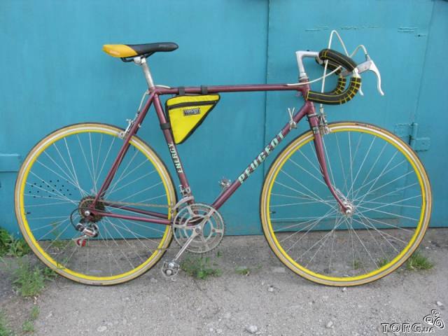

ну вот и он) Самое главное наклейки пЭжо)
в общем : колеса, седло, руль, система, педали)
что скажешь?
