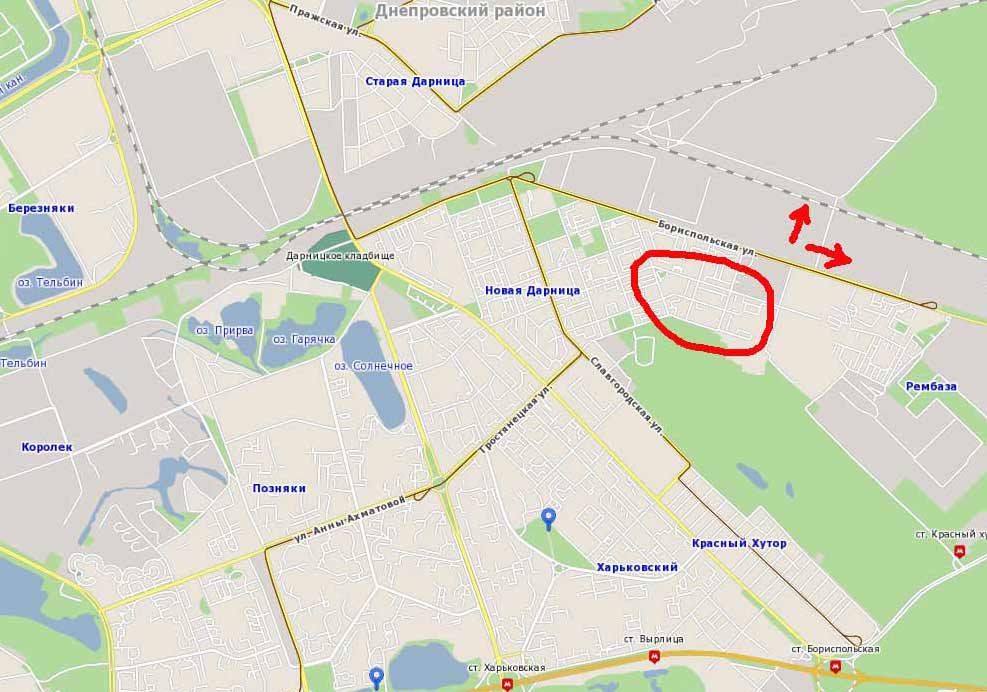

Что-то потыркался с этой антенной в руках, так и не понял, как ее лучше закрепить, и, куда лучше направить. Или, может, лучше было вообще не такую делать. Возможно, народ чего подскажет? :roll:
Условия задачи у нас такие: второй этаж двухэтажного домика где-то в обведенном районе. Угловое помещение, есть два балкончика, направленных как стрелки. Застройка там в округе малоэтажная в основном, так что чужие стены рядом не нависают. И вот хотелось сделать так, чтобы антенна работала как в направлении Троещины/Центра, так и в сторону Харьковского. Или это одной балконной антенной в принципе нерешаемо, надо две или таскать ее с балкона на балкон? На крышу у нас особо не попадешь, все заперто и заколочено, да и соседи такие любознательные кадры, что непременно сунут нос выяснять, что там такое происходит.

Например, что если изваять или где-то найти J-антенну и выдвинуть ее с балкона на какой-то рейке до угла дома? Там не сильно большое расстояние, метра два с половиной. Сильно ли на нее влияет наличие рядом стены?

Повідомлення AVVAKUM » 23.9.15 12:28
Как я понимаю это на Российской.
Там в пределах 100м девятиэтажки.
Возле стены будет плохо антенну ставить. Купи трубу примерно 5м и прикрепи ее к балкону. К стене не получиться, эти дома лучше не ковырять, там уже ни чего держаться не будет.
Соседей посылай подальше, у тебя есть лицензия. Можешь правда сказать, что это антенна цифрового телевидения.
Не, от нас дальше. Самые близкие метров 250, наверное, и то с западной стороны, где ничего интересного все равно нет по идее. По остальным направлениям расстояние до высоток намного больше, пожалуй, в разы даже. Метрах в сотне есть пара домов, но тоже малоэтажные.
В смысле вертикально задрать с балкона? А стеклопластик подходит? ;) Дома валяются одна или две древних удочки-телескопа, вроде и не уже нужны давно, а выкинуть было жалко :)
Я думал легкую антенну поместить на легкую же рейку и просто расположить ее вдоль стены в сторону угла, а закрепить уже на самом балконе как-то по месту, хоть веревкой привязать к перилам :)
На объяснение этого нашим соседям пришлось бы потратить слишком много сил, да и вообще незачем особо высовываться :)

удочка не выживет, оставь ее для эксидиционной антенны. Да и вообще поднять над домом антенну нужно.
