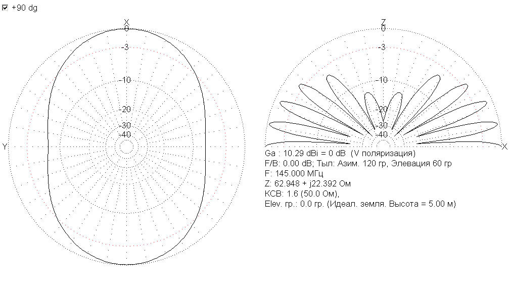

На 145 вроде относительно неплохо. Даже ксв лучше, чем я ожидал. Если антенна изготовлена точно по расчётным размерам, то как для первого раза неплохо.

Вот в этом есть большое сомнение - я не очень представляю, как можно из проволоки голыми руками согнуть рамку с точностью до миллиметра :duma: Плюс ввиду отсутствия опыта добавляются сомнения в качестве посадки разъема и крепления кабеля к самой рамке...
Еще такой вопрос. В программе есть возможность оптимизации, но непонятно, что она выдает. Можно где-то почитать?

Оптимизация в мамане позволяет подогнать параметры антенны под необходимые свойства - максимальное усиление, согласование, ксв и т.п. Но тут необходимо чётко представлять какой элемент и для чего оптимизируется.
Я пытаюсь понять, как пересчитать готовые схемы антенн под конкретный радиус провода. Вроде даже понял как это задать, но не могу пока осилить, как из выдаваемого вычленить результат.
И еще - не имея других средств измерения, померял тестером сопротивление антенн - самодельной и родной. Самоделка показала очень маленькое значение, ну, в принципе логично, если разъем замкнут на кусок медного проводника. Родная же, такое впечатление, вообще внутри разомкнута. Это все нормально или просто особенности разных типов антенн, или руки кривые?
Тут уж просто плакатьхочется. При отсутствии самых элементарных знаний в обрасти радиотехники, ни чего путного не получиться. :empathy
Один совет, -обращайтесь к тем кто разбирается, в просьбой слепить что-то подходящее

Тестер меряет сопротивление постоянному току, а для антенны важно волновое сопротивление. Что это такое, на пальцах объяснить нереально. Копайте для начала в сторону реактивного сопротивления емкостей и индуктивностей.
Зы. Avvakum прав, у вас два пути. Или изучать радиотехнику или, в лучшем случае, просто копировать антенны других. Ну или покупать их. Н
Рекомендую для начала Борисова Юный радиолюбитель прочитать.

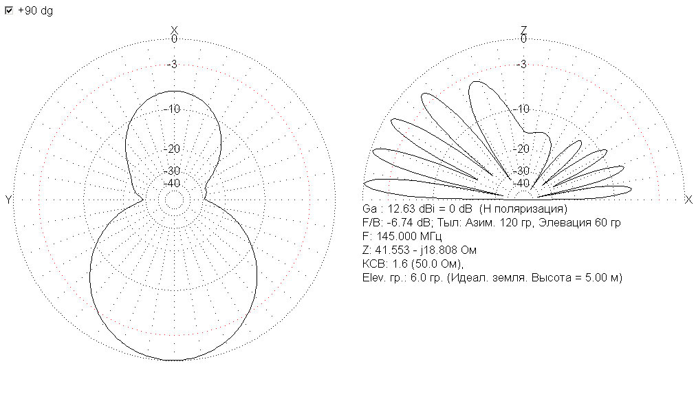

Для расширения кругозора захотелось сделать еще одну антенну, другой конструкции. Заслуживает ли внимания эта типу "два штырька на палке"? :)

Интерсно, но абсолютно непонятно расположение штырьков и их геометрические размеры
Двухэлементная яга.
Только автор ее делал из 4 мм прутиков, попробовал прикинуть под свои 2.8, насколько понял процесс. Вот так вот вроде она должна быть в оригинале, лучше или хуже стало, пока х.з.

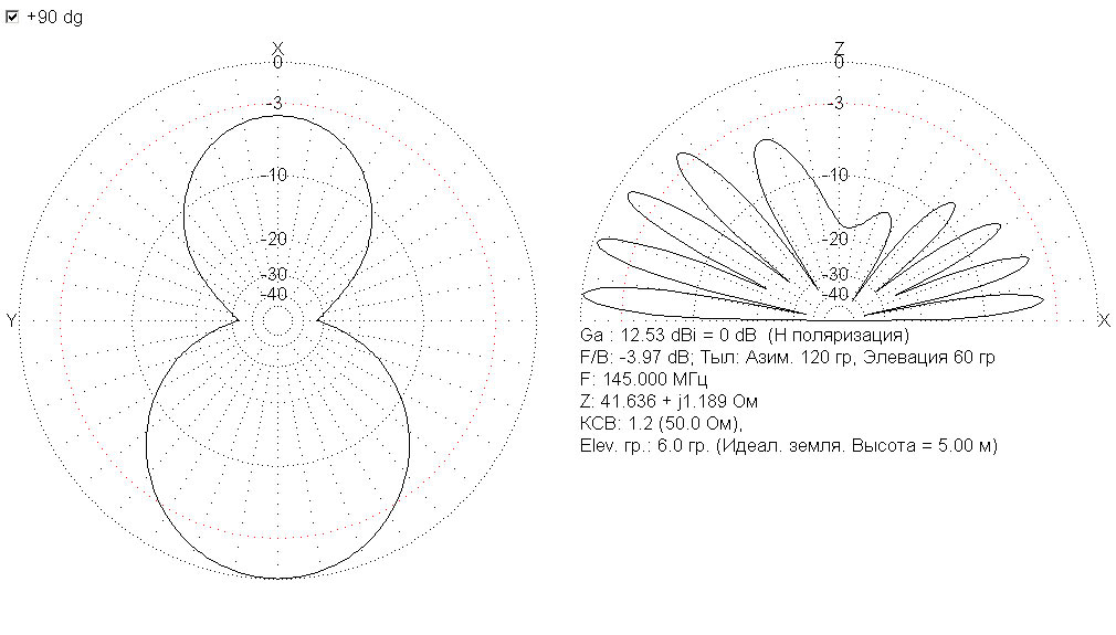

AVVAKUM Я на основе такой антенны сделал себе 2+2, но в вертикальной поляризации. На 145 работает неплохо, недавно с Шуриком разговаривал (Отрадный-Троещина), у него колинеарка, так качество связи 5-9 было. Та что антенна не такая уж и плохая.
archerix
Вам необходимо эту антенну в мамане расположить вертикально, задать нужный диаметр трубок. Потом меняя геометрические размеры элементов и их взаимное расположение добиться КСВ=1, Z=50 Ом и jX=0. Зазор в разрезном вибраторе должен приблизительно равняться диаметру используемого кабеля.
