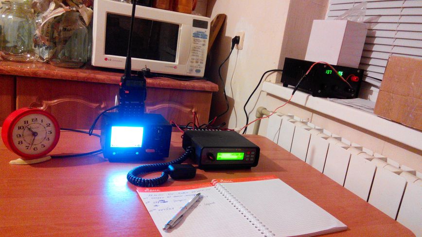

всем доброго времени суток. Решил написать небольшой отчет о работе на этих выходных. QTH - дача в Глевахе. Работал через двухдиапазонку 3+5, трансивер FM-2008. Баофенг пятый с штатной резинкой использовался для мониторинга репитера на 439050.
Что могу сказать. Антенна реально слабая на 70. Это я связываю с длинным фидером длиной 15 метров, который вносит затухание в несколько децибел. Еще вносят затухание разъемы и ксв-метр. Для 70 надо делать серьезную многоэлементную антенну. На двойке работать в принципе можно. Провел QSO с Лесным массивом, Белой Церковью, Коцюбинским, работал через Макаровский репитер. Везде качество связи было не хуже 4-6.
Антенна находилась на втором этаже, лежала на стропилах. Ксв был приемлемым - выше 1,3 не поднимался. Ферритовых колец на фидере не было. Крыша шиферная, т.е. затухание она вносила небольшое.
Выводы. для серьезной работы на 70 однозначно необходимо делать многоэлементную антенну. для работы на двойке необходимо в первую очередь вынести антенну на поворотную мачту и поэкспериментировать с ферритовыми кольцами. Однозначно надо уменьшать длину фидера - перенести рабочее место на второй этаж, поближе к антеннам.
Трансивер в принципе показал себя неплохо. Плавающая мощность, которая наблюдалась, устраняется поднятием напряжения питания - при 13,5В и выше (до 14В) мощность не плавает. Замечены следующие "косяки". Уровень мощности ниже чем заявлялось, на двойке не критично, а вот на 70 мощность на некоторых участках диапазона меньше 5 Вт. Также замечена неравномерность мощности по диапазону.
