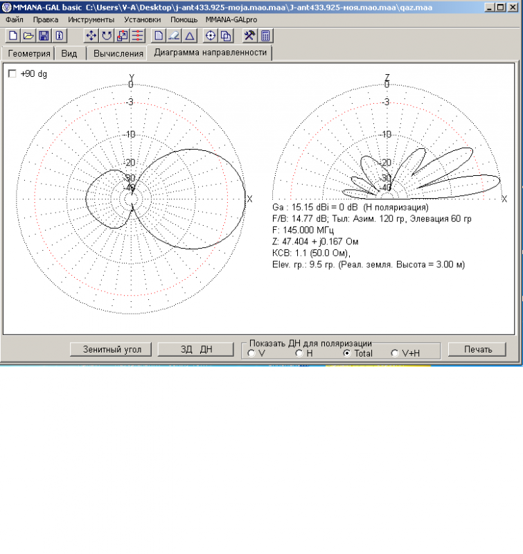

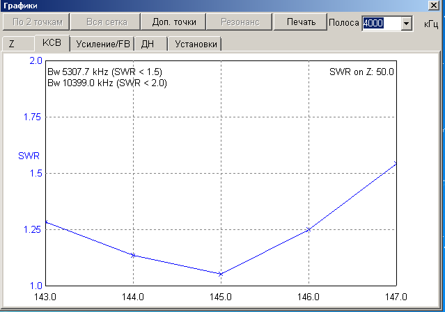

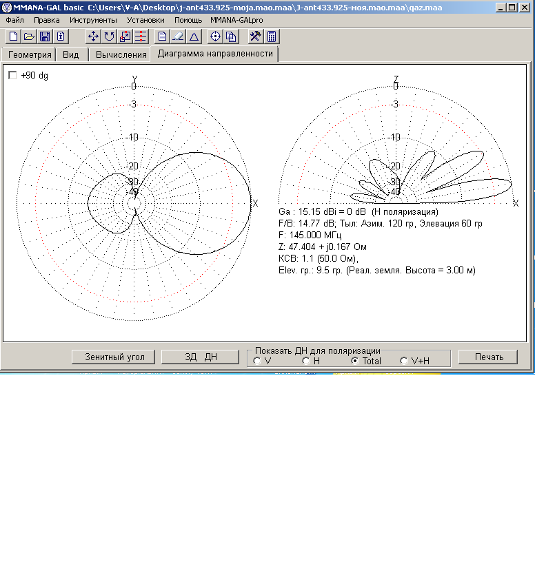

Повідомлення Victor-A » 27.1.15 11:31
Все-таки не давало мне покоя построение антенны с металлическим бумом. Решил заняться рассчетами.
В качестве базовой программы для расчета использовал онлайн-калькулятор http://www.k7mem.com/Electronic_Noteboo ... quick.html
Для "доводки" антенны использовал MMANA Gal Basic.
С помощью онлайн калькулятора предварительно рассчитал такую ягу на резонансную частоту 145 МГц.
Первое число номер элемента начиная от рефлектора, второе число длина элемента в мм, третье число расстояние от рефлектора в мм:
1/1020/0
2/996/466
3/900/590
4/890/970
5/878/1410
Бум диэлектрический.
Дальше эти данные забил в ММАНу. Диаметр трубок 8 мм из алюминия.
Получил КСВ 1,92 и усиление около 15 дБ.
Дальше "сделал" бум из алюминия диаметром 16 мм и приподнял активный вибратор (расстояние между осью бума и осью вибратора 20 мм)
После этого начал подбор элементов для достижения минимального КСВ в диапазоне частот 144-146 МГц.
В результате получил такие размеры антенны:
1/1040/0
2/1040/450 (приподнято на 20 мм)
3/900/580
4/880/960
5/880/1410
Диаграмма направленности, характеристики и прочее в прилагаемых файлах
Минусы антенны в том, что она не работает на 435МГц - усиление чуть меньше 3 дБ, КСВ почти 2,2, четырехлепестковая ДН.
Из плюсов это прежде всего большая прочность антенны - металлический бум, крепление пассивных элементов непосредственно к буму, кабель можно подключать к разрезному вибратору в герметичной коробке, которая в свою очередь крепиться к буму (рассчет показал, что изменение расстояния между осью разрезного вибратора и осью бума с 20 мм до 30 мм мало влияет на параметры антенны).
