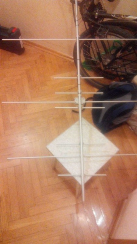

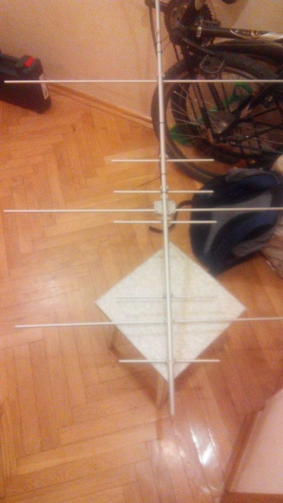

ЗЫ. Выкладываю фотку антенны
3+5 ... собирал я её (и не только я), ни рыба ни мясо... глухая на двойке даже по сравнению с однодиапазонкой моей на 70ку... да и вообще как показала практика - двухдиапазонные антенны ещё то г..но. советую собрать пару нормальных однодиапазонных антенн и почувствуете разницу.
ну это моё личное мнение.

--shurik-- так я так и планировал. на этой антенне я попрактикуюсь, а потом хочу сделать аднодиапазонки с петлевыми вибраторами

В эту субботу и воскресенье пытался на свою новую антенну поймать кого-то из радиолюбителей (на 2м и 70 см диапазонах, в ЧМ). Антенну расположил в комнате перед окном (пробовал вертикальную и горизонтальную поляризацию). Окна смотрят на юго-восток, 3 этаж. За 144-146МГц вообще ничего не словил, на 430-440 каких-то строителей на LPD, репитер на 434.950. В субботу слышал как кто-то с улицы Донецкой работал на 439.050, слышал в прямом неплохо. Причем нормально слышал на Нагою 771 (не успел к тому времени развернуть Ягу).
Возникает вопрос. Что я не то делаю, что практически ничего не слышу.
Есть такие предположения.
1. На 2м диапазоне антенна имеет слишком слабое усиление (на еще 15м кабеля, разъемы, переходники и т.п.)
2. Моя рация только в ЧМ работает, прием на боковой полосе, понятное дело, не доступно. А я, будь у меня возможность, вещал бы на SSB (более эффективно мощность передатчика используется).
3. Может в данное время прохождение радиоволн было плохим (слушал с 10 до 18).
4. Так как высота антенны никакая, а окна "смотрят" через весь город (счас на Отрадном обретаюсь), то сигнал просто глушится домами и прочими преградами.
Вот такие вот расклады.
1: если антенна 3+5 - как показала практика - глухая (даже хуже чем семидесяточный волновой канал на двойке)
2: антенна должна быть расположена вертикально, а не горизонтально,фидер должен быть максимально отдалён от элементов и не находиться с ними в одной плоскости.
3: на семидесятке в Киеве кроме репитеров активность очень низкая.
4: можно поорать на общевызывной частоте на двойке - кто-то да ответит. но тут нужен позывной.
5: кабеля может быть действительно много\слишком большие потери.
6: не правильно собрана антенна, обрыв в АФУ и т.д.
Я на свой двоечный волновой канал (6эл) довольно неплохо слышу по Киеву как двойку так и семидесятку.На двойке Белорусский репитер "приоткрывал" как-то (под 200 км. от Киева, 18 ватт мощность). 59 с Ворзелем общались на двойке, Святошино на 439мГц слышу Негра в прямом канале на 3 балла по С-метру, разборчивость 5... он меня 58-59 слышит на 5 ватт, Вишневое на 6+ баллов принимаю на 70см,но шумы присутствуют, на двойке 7-8 баллов по С-метру, разборчивость когда как.
КСВ у двоечной антенны на семидесятке 1.1 - 1.3 , но влияют окружающие предметы (КСВ до 1,8 иногда поднимается в зависимости от расположения антенны в квартире,но станции пофиг :crazy: )

--shurik-- а как понимать антенна "глухая"? По идее усиление около 5дБ в любом случае лучше, чем у штатной резинки. ДХ-связи я не собираюсь проводить в ближайшее время. Вот смущает длина кабеля. Но сейчас резать его не хочется, чтобы меньший кусок использовать.
У меня станция обычно стоит на вызывных частотах 145,500 и 433,500. За все время ни разу никого не услышал.
Вишневое пару недель назад в прямом слышал, правда разборчивость была никакая.
Антенну располагал вертикально, да и горизонтально пробовал.
Антенна вроде по размерам собрана, точность 0,5-1 мм. Фидер, разъемы вроде все в порядке. Кстати, антенна здорово током бьется после того, как на пару секунд на передачу включишь рацию.

"глухая" = плохая чувствительность. а то что током бъется - что-то тут не то, скорее всего статику подтягивает, в этом тоже может быть причина. моя нормально пашет , правда когда активно на двойке "кочегарю" - комп иногда виснет и колонки гудят при передаче :crazy: но то понятно, антенна в комнате стоит :crazy:
попробуйте собрать 3-4 элемента на 145 мГц однодиапазонку - может просто конструкция антенны неудачная.

ЗЫ. На Нагою 771 на 145.450 вообще ничего не слышно, даже с отключенным шумодавом. Т.е. яга оказалась достаточно неплохой для ближних связей. Если привести в порядок фидерное хозяйство (сейчас 15м RG-213 и 0,5м RG-58 и куча разъемов, переходников) и поставить антенну на нормальную поворотную мачту, то будет достаточно неплохо.
ЗЗЫ. Для дальнейшего развития думаю надо будет в первую очередь трансивер нормальный искать, с супергетеродином, SSB и КВ-диапазонами.
ЗЗЗЫ. Надеюсь скоро получу позывной, акты уже пришли по почте.

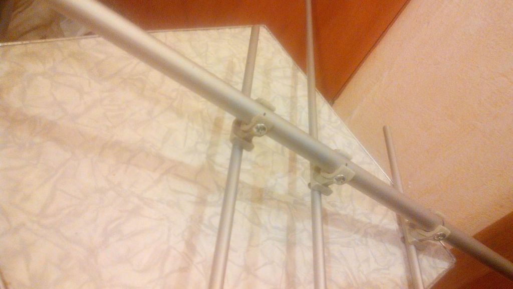

Нагоя - хлам) Во первых 95% нагой нифига не настроены, их надо разбирать, перематывать катушки, менять конденсаторы. А так в стоке в основном не работают.
Ну и она хороша только для вела, что б дать небольшой прирост, по сравнению со стоковой. А так для стационара даже нету смысла юзать, строить волновые каналы надо, и даже не заморачиваться...
зы: да, и яги лучше сроить однодиапазонные. Как показала практика и замеры - двухдиапазонные работают ужасно...
