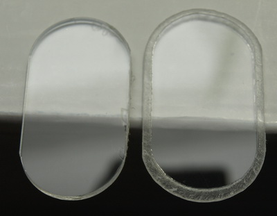

Повідомлення Jelezachnik » 20.4.11 15:29
Передние стекла были в 2 раза уменьшены в толщине и возросла их прочность.
Небольшое пояснение. Передние стёкла нам вырезали на лазере. Лазер режет только по прямой - у нас получилось 2 набора стёкол:
первый - с внутренним диаметром профиля, второй - с наружным. Чтобы получить переднее стекло - приходилось их склеивать эпоксидкой.
Эпоксидка плохо держит отполированные поверхности, при ударе они расслаиваются - из-за этого позже мы оставили только внутреннее стекло, которое после шлифования торца вклеивалось внутрь
корпуса фары. При этом установка этого стекла была очень творческим процессом, приходилось танцевать с бубном, вакуумным пинцетом и 5-минутной эпоксидкой.
Вот фотография стекла, которое вклеивалось внутрь фары, и нового, изготовленного на ЧПУ станке:
Verh sm.jpg (35.7Кіб)Переглянуто 6201 раз
Bok sm.jpg (19.44Кіб)Переглянуто 6201 раз
У нового стекла торцы уже отшлифованные, при его вклейке в корпус получаем бОльшую площадь контакта клея и, следовательно, бОльшу прочность их крепления. Вероятность продавливания стекла внутрь корпуса теперь равна нулю. Благодаря светящемуся краю стекла велосипедист теперь лучше заметен на дороге.
