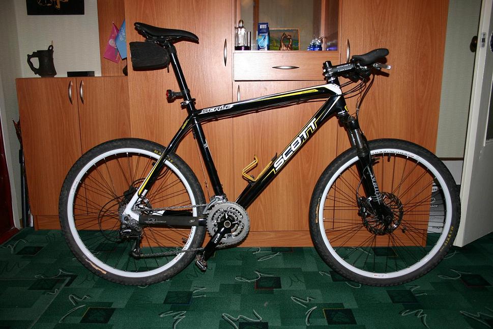

Итак!!!!Наконец-то мечта идиота сбылась! Причем примерно недели 2-3 назад...Уже даже обкатал... Фото появилось только сейчас.
Собственно,чо получилось...
-Рама Скотт скейл 70,размер XL
-Рулевая FSA ORBIT Z
- Вилка - Сантур XCM V2 2009 (со стокового ГФ ваху,временно)
- Руль Truvativ Team XC-Race flatbar AL 7050T
- Грипсы - черные,типа Ritchey WCS Ergo
- Вынос ричи комп
- Тормоза
- передний авид джуси 3 ротор 185 мм G2 Clean Sweap
- задний - авид джуси 3 ротор 160 мм G2 Clean Sweap
- Манетки -шимано Деор
- Перекидки
- передняя Х7
- задняя Деор LX
- Система Truvativ 2009 Stylo 3.3 Team
- Кассета СРАМ 970 (12-26)
- Цепь - СРАМ 971
- Педали SPD 520
- Подседельник - лонгус,самый обычный (временно)
- Седло нонейм,но моя 5-я точка уже привыкла к нему...менять пока не планирую.
-Колеса:
Переднее: Commencal Superlight на промах (disc brake) , Sun Ringlé Equalizer EQ27 белый, спицы похожи на ДТ
Заднее: Shimano XT (disc brake), Sun Ringlé Equalizer EQ27 белый, спицы похожи на ДТ
отакие
Резина
-перед швальбе нобби ник 2.25
-зад швальбе смарт сэм 2.1
сейчас стоит другая резина...
Ощущения от езды... Очень жесткий....Просто дубовый... Зато накат!!!! Это просто бомба...Скорость в среднем выросла на 5 кмч(имеется в виду цифра,которую я чаще всего вижу на спидометре на одних и тех же участках). Вел просто рокета...
Вес около 12,5 кг(более точно пока взвесить немогу)

Та чего ты паришься, не нужно фоткать компоненты))
на счет вилки - реба рулит! :)
С колесами у тебя немного математика не правильная..
И попробуй в зад другую резину купить, чтобы гармоничнее с нобби ником смотрелось (ничего против смарт сема не имею, классная резина для тренировок-покатушек)
в гонках участвуешь?

На моих нынешних дровах(Sergio докажет) гонки ездить безперспективно. Скейл собираю как раз с целью попробовать поучастовать в гонках.
Насчет резины-согласен.Сзади будет стоять рейсинг ральф(со временем)
А что с колесами не так?
И какой,все-таки,переклюк оставлять? Для такой касеты длинная лапка не нужна. По весу они практически одинаковые. Х0 не с карбоновой лапкой(я так понимаю,еще 2007 года).а Х9 2009 года...

с колесами все так, но вес вела думаю можно не учитывать..
Советовать тебе ничего не буду, т.к. сам не могу определится.
ЗЫ: я бы оставил Х9

http://www.velokiev.com/forum/viewtopic ... B0#p817408
це про вибір довжини лапки
не на одній ребі світ клином зійшовся.. ;) є ще всякі маніту Я7 і ще купа варіантів...
а гріпси - Ritchey WCS Ergo - легенькі і коштують панти... можна взагалі намотать шосейну стрічку...
і саме тому у тебе реба? ;)
- Тормоза
- передний авид джуси 3 185 мм
Кстати, нафиг продавай 185 ротор, 160 самое оно!

Давно об этом думал... Незнаю... Попробую-решу... Та и джусы 3 достались почти нашару,поэтому их и взял. Вообще целился на 5-е или 7-е...
Первоочередная задача-собрать это все добро в одну кучу,чтоб оно ездило! А потом,постепенно,буду менять/улучшать...

по теме: вилка таки реба рулит в наших краях, так как по ней больше всего механиков способных привести ее в нормальное состояние.
можно пошерстить тему фоксов, если что - дам координаты механика, который эти фоксы знает как свои пять пальцев, правда там и цена сервиса будет поболее, чем то же самое с ребой.
если интересно сравнить работу вилок - можно договориться - сравнишь ребу WC и Fox с терралоджиком в корпусе RLC и сам для себя все поймешь.
вообще, пообщайся с bios-ом, он сейчас распродает оч интересный байк, если ты заберешь у него колеса и вилку, возможно он согласится на барахол. колеса там классные на втулках DT 240s отъездил на таких сезон - одна восьмерка после того, как палка влетела в спицы и вырвала парочку. колеса оч жесткие и катят
манетки - я бы советовал грипы и именно Х.0 так как стоят понты (в 3 раза дешевле триггеров Х.0, работают идеально, нифига не весят), только к ним желательо перчатки с пальцами, чтобы по мокрому не скользила рука по грипам

p.s. Вилку он не заберет - в эту раму нужен шток 210 мм, у биоса (судя по фото той Юнивеги) шток короче...

у х.0 две пружины оппозитно располоные насколько я помню. а у остальных по одной уже. как то так

означает что у Х.0 есть вспомогательная вторая пружина. она работает как возвратная. поправьте меня знатоки если это не так, но мне местный владелец таких вот х0 говорил именно так

Насчет манеток... Я уже привык к тригерам... Да и слышал такое мнение,что на твистерах,в момент переключения передачи,нету возможности затомозить(а в тригерах есть).
Ну это такое,обьективно судить немогу,т.к. твистеры не пробовал...
З.Ы. Чувствую, еще немало компонентов придется попеременять,пока подберу "именно то"...
Особенно,смутные сомнения терзают по поводу касеты на 12-26 и переклюка с короткой лапкой... стоит ли игра свечь? Или не видумывать ничего,взять стандартную касету и переклюк с длинной лапкой?

ну от мені макс казав що ти йому казав що там така рульова, але хіба на скоттах не інтегровані рульові?.. хіба там напівінтегровані?
Ckopik
Повідомлень:2744
З нами з:27.3.07 10:16
Re: Скотт Скейл-создание и эволюция
Повідомлення Ckopik » 15.6.09 12:09
Интегрированные - это несменные? :duma:
Если мне удалось снять стоковую Ричи (модели - гофнецо) и поставить эту Орбит Зэт - тогда, полуинтегрированная.
Чё я путаю? :help:

інтегровані це коли чашок немає а є просто промпідшипники які кладуться в раму...
а напівінтегровані це коли чашки вбиваються в раму і потім в них кладуться підшипники (проми або касетні), причому якщо проми то вони такого ж типорозміру як у інтегрованої (кажись).
підозрюю що ти це давно знаєш, але раптом. вони всі змінні.. :)
ти коли знімав стокову річі то ти вибивав чашки молотком і спецінструментом чи викруткою?

про довжину лапок то СРАМ придурки - на офсайті неможливо знайти ємність системи для кожної дожини лапок але на форумі одному написали що там не так як у шимано а
45t long, 32t medium
у тебе ємність = (44-22)+(26-11) = 37
тобто середня лапка...
короче, коротка лапка для ДХ, фрірайда і т.д. - короче хто з рокрінгом...

Понятно.Значит нужно продавать Х9 и сотавлять Х0
Интересно,с длинной лапкой нормально будет на касете 12-26?

Вилку можно ревел взять. Настроишь на 100мм. Воздушная, легенькая, продают на барахоле за хорошую цену.
Колеса -собирай. Купи на чейне два обода мавик xc717, втулки в Киеве - или Chosen лайтовой серии, или quando q-lite. Спицы сапим на земле. Выйдет на порядок дешевле, чем ты рассчитывал и уложишься в 1700-1800 граммов за пару.
Насчет резины - не смотри на покрыхи шире 2.1. Ты же вроде в КК гонках хочешь попробовать себя?
Шатуны нормальные возьми, стайлу или LX, и педали я бы полегче советовал. 540, quartz, eggbeater sl.
Ты видел сколько они весят? :) Сравни с ральфом 2.1 и флайвейтом 1.95.
Повідомлення Baks » 15.6.09 15:22
Ревел-в смысле ревалейшн? На барахолке редко продают со штоком 21 см :(
Насчет колес-спасибо за идею.
Насчет резины. Согласен. Данный комплект резины-явление временное... Со временем буду менять.
Шатуны-пока поглядываю на ЛХ.
насчет педалей...пока эти... Потмо,когда все уже будет стоять такое,как надо-тогда сменю педали.
З.Ы. Подседел31.6х400 мм весом в 300 грамм-это тяжелый или легкий?
