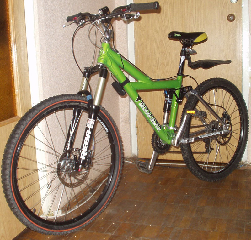

Собрал вот новый вел для жены. Оказывается, найти в Киеве раму маленького размера довольно проблематично. Навеска частично с моих старых байков, частично с ее старого вела.
Рама: Ventana X-5, S-ка, 125мм хода.
Аморт: Fox Float RP23 с Чупиного Ибиса :)
Вилка: RS Reba SL 2005 Dual Air, разогнанная до 125мм в пару к задней подвеске.
Рулевая: FSA OrbitX
Вынос: БББ
Руль: Уно
Грипсы: БББ
Седло: Вело
Подседелка: АБР
Педали: Wellgo MG-1
Система: Shimano XT 22/32/42
Триггеры: SRAM X9
Перекидки перед/зад: Shimano XT/SRAM X9
Кассета: SRAM какая-то дешевая
Цепь: SRAM pg991
Тормоза: Avid Juicy 7, ротора Shimano XT 180mm
Обода: Mach1 2.30 Disc
Втулки перед/зад: Shimano Deore/Prodigy RearMan
Спицы: DT Champion
Резина перед/зад: Maxxis Minion DH 2.35/Specialized Enduro Pro 2.2, чисто зимний вариант, на лето поставлю чтой-то полегче
Вес с зимней резиной 13.8
Ну, конечно, зима - не лучшее время для оценки работы подвески. Выезжали пока только при минусах, все замерзает и трясет, как на ригиде. Так что про работу сказать пока нечего. Не очень приятный момент (как же без него) - хваленая вентановская торсионная жесткость не такая уж жесткая. При установке заднего тормоза имел весьма неприятный и длительный геморрой с устранением затирания и скрипа. На ненагруженном веле все нормально, как только садишься - начинает затирать. Тот же тормоз, ротор и втулка на KHSе и Элси неоднократно ставились и работали практически без проблем, так что виню раму. В конце-концов от скрипа избавился, но пришлось где-то час прыгать вокруг вела с шестигранником и бубном :) Понравилась разводка тросов - несимметричная, гидролиния слева, большое расстояние от задних упоров на главном треугольнике до крепления гидролинии на верхнем пере и упора над передней перекидкой, ничего не пережимается при работе подвески. Единственное но - разводка жестко заточена под "стандартное" положение тормозных ручек, при попытке поставить мотостайл все ложится очень некрасиво. А я только-только приучил жену к мотостайлу :( В общем качество исполнения рамы весьма впечатляет, как минимум не хуже Эллсворта: прикольная фрезеровочка над кареткой, матерые усиления рулевого стакана (кстати, он очень короткий), все гнезда для шарниров в подвеске просверлены с учетом возможности установки пары промов. Пожизненная гарантия - тоже штука в наше время редкая. Но вообще-то сильно сомневаюсь, что жена сложит эту раму :)

ооо ))) поздравляю! все гуд но раздражает максис и седло...

Красивая лошадка получилась. Поздравляю вашу жену с обновкой. С El Nino согласна, такая резина сюда не очень идет, седло тоже. Но это дело личное и целиком поправимое. Сама езжу на стареньком азимуте :D уж очень, простите, попе удобно. Удачных и веселых поездочек вам! ;-)

Какая красивая и необычная рама ! :inlove:
Поздравляю !
на такой солидный велик не слишком ли дешевые обода?
Что замерзает :unknown: ? ВИЛКА замерзла??????????

Спасибо. С резиной все понятно, а седло, говорит, нравится. Но может и уговорю на что-нибудь поизящнее. Колеса да, бюджетные. Я бы по обыкновению купил себе новые, а сюда поставил старые :) но у меня переднее под ось 20мм. Так что да, в этом направлении тоже надо будет что-то придумать. Вилки и аморты замерзают тики так :) Не полностью, конечно, но тупят конкретно.

Ярко зеленая рама – прекольно! Выглядит как вымытый сочный лист салата! :inlove: а в навеске потом можно кое что и улучшить.Все сразу сейчас дорого!

Всё круто но блин педали, седло, вынос, КРЫЛО реально сорваны с когото аРДИСА. Как та несалидно реама за денги и педали за 5 рб. А так всё супер паздравляю. =)

Ну, дык Ардис жыж форева :)
Педали будут меняться буквально на днях. Кстати, если кто знает, где сейчас можно достать хорошие легкие (<400г) топталки, да еще и какого-нибудь прикольного цвета - раскройте явку.
Вынос, кстати, не такой уж отстойный. Он вовсе не с Ардиса, а был взят в тогда еще В...стиле за грубі гроши. Довольно легкий и реально помогал поправить посадку на старой раме. Сейчас он актуальность потерял, поэтому будет заменен на такой :anti:
Бывают вот такие педали, разных цветов. Возможно скоро будут бывать в Киеве ;)

2SilverS: Тю, я думал, у тебя будут какие-то возражения технического плана. А так - "на вкус и цвет все г..доны разные" :) ИМО, самые уродливые сосиски в Украину еще не завезли.

по моему скромному мнению канешно, но мне эта рама так и навевает мотивы ашанбайков :duma:

какой то он страааашненький
за отмазвку катит только отсутствие выбора
вынос, педали, шатуны под замену из эстетических соображений :)

Та видишь,не виноватая я! Оно настолько вызывающе-неоднозначное что на тех. комментарии никого особо,не хватило... :smt102 Только на попытки сделать его посимпатичнее.

надо иметь особый талант, чтобы из, вроде бы, приличных деталей собрать аутентичный ашанбайк.

крыло ф топку=) и резину с красной полосочкой :bad:
блок питания я б повесил под верхней трубой, что б болотом не закидывало :grin:
а так прикольная зелЁнка получилась :cool:

Страшненький... Но забавный... :)
Собран ровно и по делу. Вот только выбор резины сильно озадачил (зима за отмазку не канает). Ну и это, седло да педали...
Если хочешь легкие и очень удобные педали - рекомендую Twenty6. Вот только к нам их не возят...

Че это всех вдруг так подорвало каменты строчить? :)
Батарейку перевесили под вынос, так оказалось удобнее. Педали поменяли на МГ1 зеленые. Очень клёвые, кстати. Резина на фотке реально "зимняя", на лето я полегче ставил, но тоже не Швальбу, а из того, что на балконе завалялось, Флайвейт и еще какое-то китайское барахло. Рама для жены подошла в самый раз, что по росту, что по конструкции. Уже год ездит и не нарадуется.
