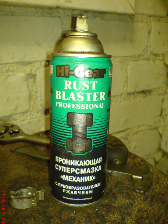

Толковые автомеханики брызгают в таких случаях какую-то гадость на резьбу, балончик которой похож на WD-40, но это не ВДшка. Мне в авто таким образом открутили резьбовое соединение, которое я уже собирался высверливать: ВДшкой макал пару суток с регулярным смачиванием и подергиванием ключем, удлиненным трубой - ничего не помогло. На днях буду к нему заезжать - поинтересуюсь, шо за химия...

Повідомлення Varyat » 28.10.08 00:35
Ось так виглядає "хімія", згадувана в попередньому пості. Неодноразово бачив її в роботі - розкручуються навіть безнадійні з'єднання.
