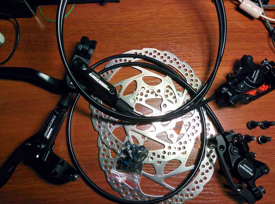

Еще до зимы на перспективу заказал себе тормоза Деоры 615, комплект, вот ща достал их.. и чет не так, помню заказывал BR-М615, а пришли BR-Т615, забивая их в Гюлгуль ниче почти не нашел, инфы мало. Что нашел в каталоге у Шиманы, а вот что: обнаружил что разница в гидролинии ( у М написано мощная, у Т - стандартная) и еще отличие в совместимости колодок, на Т ставится только органика b01s, а на М еще возможны варианты G01S - органика, G03S - металл и F01A - органика, следуя из всего этого М более мощные, да и в каталоге М стоит выше чем модель Т, вот такие вот пироги! Еще визуально отличие в тормозных ручках, кто еще че вкурсах, напишите..

Тормоза с индексом М были бы с более короткой ручкой тормоза, под один палец, заточенные под экстремальную езду.
Здесь в комплекте роторы RT56, совместимые лишь с органикой.
Якобы "Т" позиционируются для туризма, и вместе с органическими колодками и таким ротором в итоге предоставляют меньшую мощность торможения.
