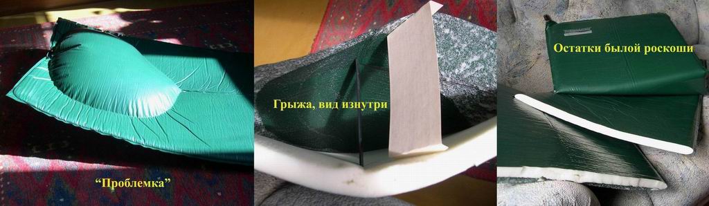

Ой, проколов бояться 8-) ....в общем имея достаточный набор материала и клея можно заклеить что угодно. Хотя мелкие проколы, вот тут большая проблема его найти. А дальше... Даже с разрезами получается справляться без особых проблем:
С чего началось

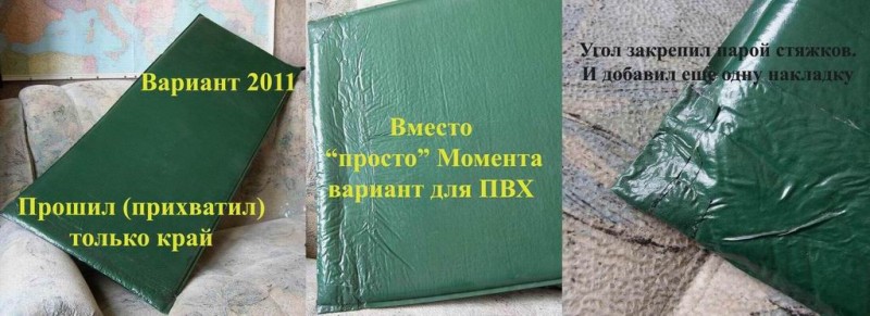

Итог "модернизации"

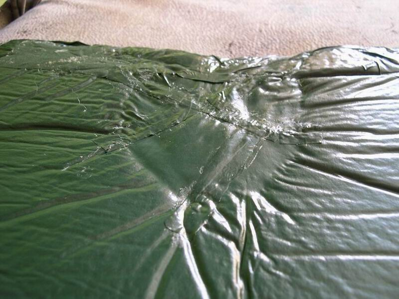

Уже и с грыжами научился справляться (хотя со второй попытки), хотя по жадничал с шириной полосок закрывающих разрезы и теперь регулярно "огрызок" начинает под спускать, уже поставил несколько дополнительных заплаток, в тех местах, где травило. Полоски пошире надо было ставить.
"Бывшая грыжа", которая была "вылечена" (почти) разрезами и проклейкой внутри, ну и с последующим заклеиванием разрезов полосками. Слишком узкими, как показала практика.
