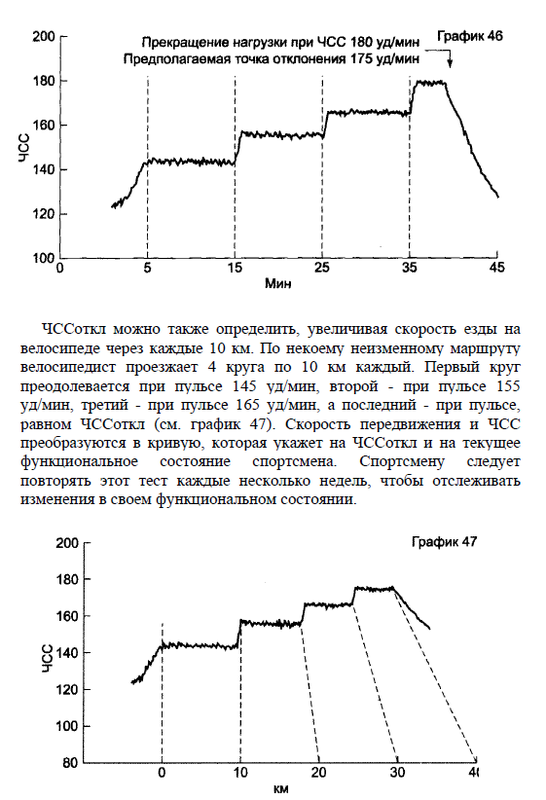

Re: 12.08.2012 (R) Шоссе для всех. ДНЕПРОВСКИЕ КРУЧИ.
Повідомлення Trion » 14.8.12 18:06
Что есть павер зона?
Для кого конкретно и где именно она начинается?
Есть АнП (Анаэробный порог), ниже которого идёт окисление белков, жиров и углеводов кислородом, выше АнП - гораздо менее энергетически выгодный распад глюкозы и гликогена без участия кислорода. Все пульсовые зоны привязаны к АнП.
Процент нагрузки расчитывается от анаэробного порога. Чем выше уровень тренированности, тем выше АнП. В начале сезона для одного и того же человека АнП с никакущей физухой может быть 130-140 чсс, на пике подготовки - 170-180. Более высокий порог обусловлен лучшей эффективностью систем, отвечающих за потребление и транспорт кислорода.
Чем выше АнП, тем дольше человек способен поддерживать более высокую нагрузку, не загоняя себя как лошадь.
Что получается:
- для разных людей с разным HRmax и одинаковым уровнем тренированности, один и тот же пульс будет отличаться по причине разного % соотношения от его максимального значения;
- для разных людей с одинаковым HRmax, но разным уровнем тренированности, один и тот же пульс может быть как прогулкой в среднем темпе, так и темповой работой на износ.
Но это все теоретичекая база. На практике 50/50 - или доедет, или не доедет.
Так что есть павер зона?
Avas
Повідомлень:1889
З нами з:18.5.06 20:17
Skype:shkliarskiy
Звідки:Киев, Оболонь
Повідомлення Avas » 14.8.12 18:19
Повторяю, тема - баян, а на вопрос ты сам ответил - анаэробный порог.
Калькуляторов зон в сети и в девайсах - немеряно: от любительских до профессиональных.
У меня на сигме простенький, но мне достаточно.
Trion
Повідомлень:7465
З нами з:26.2.05 17:42
Повідомлення Trion » 14.8.12 18:22
Грубая методика определения АнП по Янсену - ступенчатое увеличение нагрузки в рамках фиксированных интервалов (по времени или дистанции).
Последний интервал, который невозможно осилить и есть "оно".

Значит ты хорошо до этого тренировался, раскачал сердце и этого сердечного ударного обьема хватало для мышечной массы. На этом ДК когда ехал за тобой на расстоянии в горки к Стайкам, и не зная что это ты, думал про себя: Кто же это так долго стоя крутить? Как там его сердце?) :duma: :good:
Хотя приборы (по Летунова) [/spoiler]
Спасибо, да интересные методики. :good:
