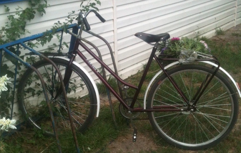

Знайшов точне фото в телефоні :good:

Катати можна і на цьому, але замінити одразу рекомендую каретку та систему шатунів. Систему шатунів на клинах вигадав австралопітек із мозком самця бонобо. Помилка еволюції, що дорвалась до інженерної дошки. По-перше, вони не можуть не люфтіти, по-друге, шатуни ніколи не протистоять один проти іншого в розгортці 180°. Треба подивитись, що там за різьба в кареточному вузлі, та чи можна взагалі встановити туди щось людське під квадрат.
Я ще не дуже володію термінологією, зрозумів лиш що шось не так конструктивно.
Можете порадити майстра або майстерню яка візьметься за "реанімацію" і якому (якій) не треба пояснювати про шатуни? :dash2:
Да ладно там плеваться на клинья. Тут все дело в прямых руках. клинья нужно правильно подобрать, правильно вставить, правильно забить и регулярно контролировать. Подтягивать клин нужно через 500-800км, нормально он служит 2-3тыс км. Если клин выбил,то повторно его ставить нельзя, только новый! 100лет в велосипедах использовались клинья. и особых жалоб не было.
А вот установка бюджетных кареток и шатунов на квадрат, может добавить гемороя. А небюджетные компоненты, резко удорожат велосипед,смысла в этом будет не много.
— Нет, скорее это я им.

Повідомлення Technician » 7.9.16 11:10
Відіслав повідомлення в ЛС.
В системе под квадрат вообще ни за чем следить не нужно. Система почти вечная и с защитой от даже не дурака, а от идиота. :)
Очень рад, что люди отказались от этого костыля в пользу чего-то более простого и неприхотливого.

Повідомлення AVVAKUM » 7.9.16 11:48
И сколько будет стоять такой апгрейд: каретка, болты, шатуны, цепь, педали? И замена в мастерской.
Для справки, клин стоит 5 грн.

Повідомлення Technician » 7.9.16 11:56
В 600 грн. можно уложиться с работой. Зато это раз и навсегда.

Повідомлення AVVAKUM » 7.9.16 12:13
детальней разложите пожалуста. очень сомнительно что 600 хватит, Мне кажется что и 800 для компонентов может не хватить

Повідомлення Technician » 7.9.16 12:56
Система со звёздами б/у — 150-200 грн. Каретку лучше новую (280), педали есть по 30 грн на барахолке, цепь — как повезёт. Если б/у не убитая, можно за 50 грн найти, но это лотерея. Если новая, то где-то ~180. Если всё новое брать, кроме системы, то соглашусь, что можно и в 800 грн не влезть. Для этого велосипеда шиковать нет смысла, тем более для такого режима катания:
2-3 рази на місяць, 40-60 хв в день прогулянки по лісовим дорогам й по асфальту
Постепенно автор сам заменит и седло, и руль, а может и другой велик присмотрит. :)

Повідомлення IgorWRD » 7.9.16 14:45
маю бажання зміняти зараз, щоб потім не вертатись до цього питання #crazy_pilot
питання де все це шукати й хто це візьметься якісно зробити.
майстер бажано з розташуванням біля базару Юність *oops* але то є не принципово.
вже мав розмову з торгашами біля Дитячого Світу на м. Дарниця, беруться налаготити, але якись вони несерьозние... таке враження
на зараз бюджет десь можу 500-600 грн, більше зараз мабудь не вартує для цього прожєкту.

Повідомлення archerix » 7.9.16 15:21
По дефолту там вообще нет резьбы, если правильно помню :) Но главное, диаметр самой трубы заметно больше современных. Я в свое время решал вопрос выточкой переходников с нужной резьбой, которые забивались в концы трубы и уже на них ставилась современная каретка.
Еще другой вариант - существуют открытые каретки под квадрат под аистовские размеры.

Повідомлення archerix » 7.9.16 20:43
Крокодил - это немного не то, это уже глубокий тюнинг :) К тому же они обычно работают с харьковскими рамами, там в этом плане проще - диаметр кареточной трубы стандартный, можно современную каретку поставить без особых хлопот.
Там працюють не тільки з ХВЗ, є люди які добре знають рами різних велозаводів, та різних років. А за тему крокодиловодсво сказав тому що, в ній частіше ці люди перебувають, і роблять вони не тільки крокодили, але і відновлюють вели до заводського стану.

Повідомлення waterlaz » 7.9.16 21:12
У квадрата тоже проблемы свои есть. Шатуны под клинья -- это не так плохо, если уметь их готовить. Главное правило: резьба на клине не для того, чтобы его затягивать. Клин забивается молотком, а гайка лишь предотвращает его от выпадения. Для этого велосипеда вполне нормально и даже по стилю хорошо подходит)

Повідомлення archerix » 7.9.16 21:56
Про разные рамы не скажу, а вот аистовскую хорошо знаю :) Современную закрытую каретку туда можно вкорячить только путем очень серьезного рукоприкладства. Как вариант, если очень хочется квадрат, но нет готовности на токарные и слесарные работы - есть каретки такие точно, как родная, только концы вала под квадрат. Я пробовал, мне она не особо понравилась.

Повідомлення lisapedist » 8.9.16 09:38
Може трохи не в струю, але якщо вже є каретка/шатуни/педалі, навіть і вигадані австралопітеком, але нормально працюючі, то навіщо їх взагалі змінювати заради нечастих виїздів у легкому темпі?
Просте ТО скоріше за все вирішить все.
Перший закон фізики: не чипай те що тебе не чипає :)
Тож, можливо дійсно ТС варто зусередитися на тому що його особисто не влаштовує: руль (до речі, а не пробували його просто нахилити вперед, можливо стане зручно), сидіння тощо?

Повідомлення archerix » 8.9.16 11:45
Может, кстати, сиденье кажется неудобным потому, что не по росту стоит? Положение в самом низу наводит на мысль, что его с завода еще никто не трогал :)

Повідомлення lisapedist » 8.9.16 12:01
Зміна нахилу теж іноді творить просто диво!

Повідомлення AVVAKUM » 8.9.16 15:14
Главное в клине, это правильно выбрат направлеие. Второе,это забивать нужно правильно, с обязательным упором под шатуном (что бы не угробить каретку), и не использовать клин вторично, так угробите шатун и даже каретку. Ну еще и не покупайте китайские шатуны, тем более вам тогда еще и педали менять придется

Повідомлення AVVAKUM » 8.9.16 15:16
Туда становятся специальные каретки для таких велосипедов, на промах. Есть и под квадрат, есть и под клин.
