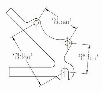

вот перо с креплением
так вот: какое расстояние от оси колеса до отверстия 1 и отверстия 2?
aquarius
Повідомлень:1070
З нами з:9.6.03 16:05

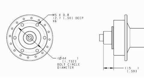

Re: Установить крепление дискового тормоза
Повідомлення aquarius » 31.7.12 15:50
IS стандарт крепления тормозного калипера и ротора имеет вполне определенные размеры, описанные в документации по этому стандарту:
rear IS.JPG (10.52Кіб)Переглянуто 15080 разів
rear IS2.JPG (13.71Кіб)Переглянуто 15080 разів
Повідомлення rulet » 31.7.12 15:59
Спасибо, Петр опередил ;)
А я дал размеры отверстий для твоего фото "железяки"
собственно фото
от оси до нижнего левого на фото отв. 28мм
до нижнего правого 23мм
между отв. 44мм (для контроля)
думаю этого достаточно для закрепления той штуковины на раме :)

Повідомлення a2alex » 1.8.12 09:18
спасибо за чертежи и размеры!
