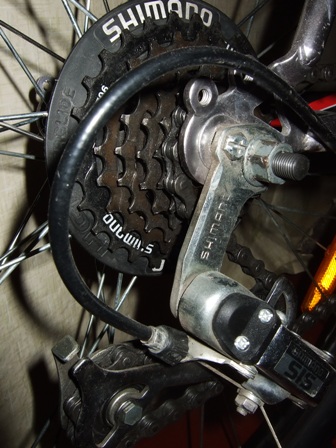

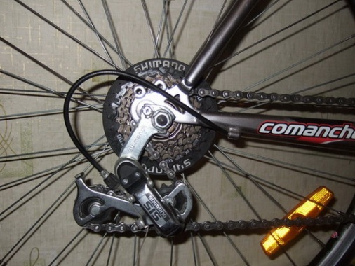

Кстати, вот фотка моей зловещей системы :lol:
Shimano - MF-TZ06 14-28, 6-зв (2).JPG (67.69Кіб)Переглянуто 9977 разів
Shimano - MF-TZ06 14-28, 6-зв (1).jpg (78.87Кіб)Переглянуто 9977 разів

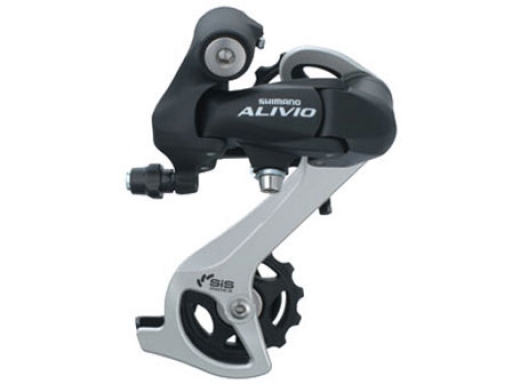

и еще один момент, хочу вместо моего переклюка заднего установить вот такой Shimano RD-M410 Alivio.
Кто знает, подскажите пожалуйста станет ли он вместо моего старого и как его прикрепить, нужно ли менять петух?
Такой переключатель на Вашу раму не станет, петуха на этой раме нету, по этому и крепить его будет некуда.
Как так, а та железяка в виде крюка на котором держится мой переключатель? Я так понимаю что переключатель должен вкрутится именно в него, или нет? Кто еще знает наверняка?

Если немного занятся кулыбинством, то может и будет реально впихнуть туда нормальный переключатель, но работать он не будет. Это изврат :crazy: :pardon: :dash2:

Максимум что туда можно поставить так ето Турней

А ну обоснуйте ка пожалуйста ваше мнение! :unknown:
Если етот переклюк такой нарваный то чем он так принципиально отличается от моего, совместимостью касет и звезд разве что? Если вы почитаете моё первое сообщение то сможете увидеть что Alivio, я хочу поставить на новую касету 8-звездовую, а не на свой шестерик(трещетку).
Мне никто не может дать конкретный ответ, почему он не будет работать или почему он не установится на мою раму! Что в ней такого необычного? Ну может не станет он на мой крюк, да и хрен с ним, куплю новый крюк, такой как надо.
То что я уже и писал - все технологически несовместимо
