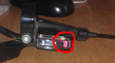

Есть дурная мысль, покрасить стрелки манетки светонакопительным лаком. Будет ли реальная польза от этого в темное время суток?
Люди говорят нам с момента нашего рождения, что мир такой-то и такой-то и всё обстоит так-то и так-то. У нас нет выбора. Мы вынуждены принять, что мир именно таков, каким его нам описывают.
zimir
Повідомлень:177
З нами з:15.9.09 14:17
Re: Чайниковские вопросы. Акт третий.
Повідомлення zimir » 10.8.13 19:23
Зачем?Никто особо по индикаторам не смотрит, только по ощущениям нужно различать передачу, считаю глупой затеей.
