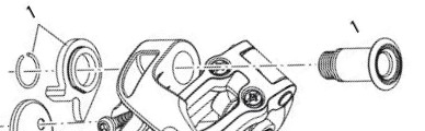

:) в связи с постройкой вела три вопроса:
1. поставил задний переключатель СРАМ Х7 (абсолютно новый, из упаковки) и обнаружил сильный поперечный люфт самого переключателя на несущем болте (который вкручивается в петух).. цепь не натянута и люфт в свободном состоянии.. такое впечатление, что под стопорной скобой должна быть шайба? страшно или нет? надо лечить или нет?

поставил задний переключатель СРАМ Х7 (абсолютно новый, из упаковки) и обнаружил сильный поперечный люфт самого переключателя на несущем болте..... такое впечатление, что под стопорной скобой должна быть шайба? страшно или нет?
Непонятно что там за люфт, но сильного люфта быть не должно. На болте вращается фигурная металл. пластина (которая упирается в крюк), которую удерживает стопорное кольцо - никаких допонительных шайб там нету.

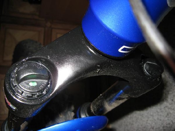

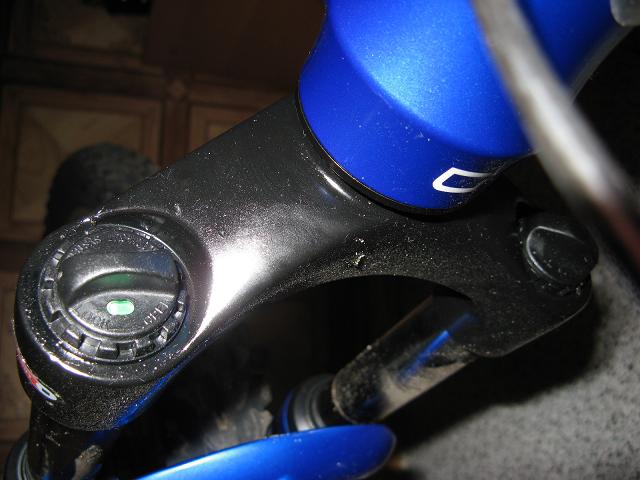

Что может случится с вилкой(пружино-эластомер), если ездить только на одной пружине(вторую вытянуть из ноги)?
gylka
Повідомлень:2730
З нами з:11.4.08 22:40
Re: Чайниковские вопросы
Повідомлення gylka » 9.2.09 20:37
а що за вилка?
взагалі наскільки я знаю то в більшості таких вилок саме одна пружина і є...
Dinamovec
Повідомлень:88
З нами з:15.5.08 19:28
Повідомлення Dinamovec » 10.2.09 08:30
У мене RST Gila pro T8 без локаута, тільки з регулюванням жорсткості на обох ногах. Пружини дві.
