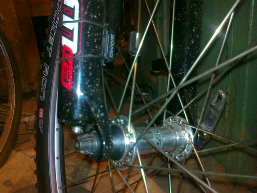

Велокомпьютер Sigma BC 509
Повідомлення z-pulse » 21.5.11 17:38
Добрый день! Купил сегодня велосипед Kellys Scarpe и сразу к нему простенький велокомпьютер Sigma BC 509. Когда ехал - естественно смотрел на скорость. И показывал он как-то маловато... Ну просто едешь по городу чуть медленнее машины - а скорость показывает 20 км/ч :smt102 Приехал домой - общий путь составил по велокомпу 13 км. Зашел в Google Earth, проложил свой маршрут - и оп - оказалось 23 км, что больше соответствует реальности. Велокомп устанавливали в магазине, какие там были настройки - не знаю. Вот сфоткал как установлено оборудование на колесо
К сожалению первоначальные настройки сбросил по неосторожности, какой был диаметр колеса установлен - не знаю :duma: . Посмотрите плиз - правильно ли все на колесе установили? И еще - по умолчанию диаметр стоит 21.55 дюйма, мое колесо = 26 дюймов. По логике скорее всего продавец неправильно выставил диаметр. Знающие - подскажите пожалуйста, что где не так?

Re: Велокомпьютер Sigma BC 509
Повідомлення Модератор8 » 21.5.11 19:15
...К сожалению первоначальные настройки сбросил по неосторожности, какой был диаметр колеса установлен - не знаю . Посмотрите плиз - правильно ли все на колесе установили? И еще - по умолчанию диаметр стоит 21.55 дюйма, мое колесо = 26 дюймов. По логике скорее всего продавец неправильно выставил диаметр. Знающие - подскажите пожалуйста, что где не так?
