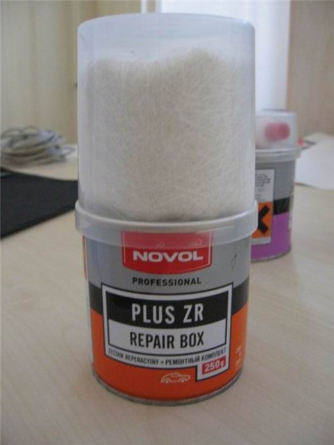

Зайди на авторынок и там где продают краски, шпатлёвки и другие материалы для покраски авто спроси "Ремкомплект полиэфирная смола и стекловолокно" стоит 30-35грн. выглядит примерно так
дёшево и сердито.
Если совсем туго будет с материалами обращайся.

Dust, Аэрола фирма хорошая но меньше 5кг они не продают, а цена напрямую зависит от типа смолы которую покупаешь.
А вот вариант предложенный Крепким действительно хорош. Я про подобные комплекты не знал.
а кто говорит что все на халяву!???
по виду, объема там фиг да нифига.... (а в той же аэроле можно и стекловолокно (на подобии того что из картинки только значительно мельче) как наполнитель взять... ) но опять же! это для способа с использованием формы (для формовки).. есть еще стекломаты... (маты разной толщины из стекловолокна) пропитываешь их смолой , а потом формуешь в то что надо.. - очень удобно делать объемные вещи с хорошим запасом прочности
ps стеклоткани с эпоксидкой в 2-3 слоя будет достаточно с головой для очень прочной вещи...
Смолы 250гр. стекломат примерно 0.5м.

Dust, обьем может и небольшой но для поставленной задачи вполне достаточный, даже с запасом.

Сходил - ну как бы сделал глупость :) посмотрев на ремкомплект мне оказалось что со стекломатом работать будет неудобно ну и вообще типа телать так с тканью - потому были куплены 1 ЛИТР :) смолы и два полуметровых куска ткани - 240гр и 400гр. после первой попытки понял что модель надо делать не из пенопласта. даже под пищевой пленкой тает от паров и второе что надо таки ткань потоньше или таки стекломат. теперь вот думаю заказывать ли в инетмагазине таки ремкомплект показаный :) или попробовать еще раз с волокном только уже постепенно. Проблемой еще оказалось смешивать смолу с отверджителем в небольших количествах, т.к. доля отвердителя составляет всего 1-3% а всего то мне надо милилитров 10 за раз :) забавный первый опыт, но будем стараться :)

Ты взял слишком толстую ткань, ее будет тяжело уложить. Если хочешь продолжать с ней экспериментировать то вырежи заранее куски так чтоб по минимуму их загибать.
