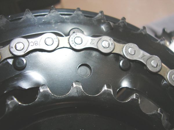

Что-то я не вижу, где там износ звездочек.
большая звезда убита, можно считать. цепь менять уже скорее всего бессмысленно, потому что новая будет проскакивать. поэтому лучше доубивать уже всю трансмиссию, выжав из нее, сколько протянет, а тогда менять все сразу.

Та не, Дима, она не убита, она такая с самого рождения. Где-то на Уабайке была тема, куда я выкладывал фотографии абсолютно новой системы М191. Найду - кину сюда.
UPD
Вот, нашел
У меня такая же цепь умерла за 1200 км совсем не агрессивного катания. Если ее не меняли, то, боюсь, в таком случае кассете уже плохо.
На фото вопрошающего 3-я звезда полумёртвая уже, ясно виден износ. Проскакивать на ней может и не будет, но:
Вообще-то рекоммендуется замерять износ и менять цепь примерно после 1000-1200км, потому что на 1200 она уже будет растянута процентов так на 75-85, и любую цепь надо будет менять. Тут за 2000 цепь скорее всего уже порядочно износила и задние звёзды и на них то и будет проскакивать цепь, так что да - докатывать что есть ещё пару тысяч и потом менять всё комплексом скорее всего.

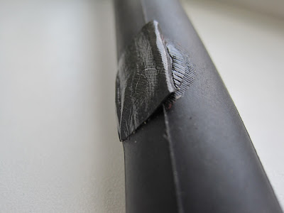

С недавних пор решил пользоваться латками-самоклейками от ВВВ, потому что не хочется возить с собой клей. Часто приходится менять давление: на грунте сдуваю, на асфальте подкачиваю. По-видимому, в результате изменения размеров камеры латки сползают и уже несколько раз в одно "прекрасное" утро колесо оказывалось на ободе. Вынимаю камеру и вижу такую картину
Перед приклеиванием камеру обезжириваю спиртом. Что еще делать, чтобы латка не сползала?

Есть такое довольно распространённое мнение, что самоклейки это лишь экстренный вариант, заклеить и доехать домой. Постоянно ездить на этом нельзя. Примерно как для машин продаётся в баллончиках средство, которое заклеивает дырку и как-то накачивает, чтобы можно было доехать до шиномонтажа. А если латка нужна постоянная то нужно пользоваться обычными латками с клеем.
