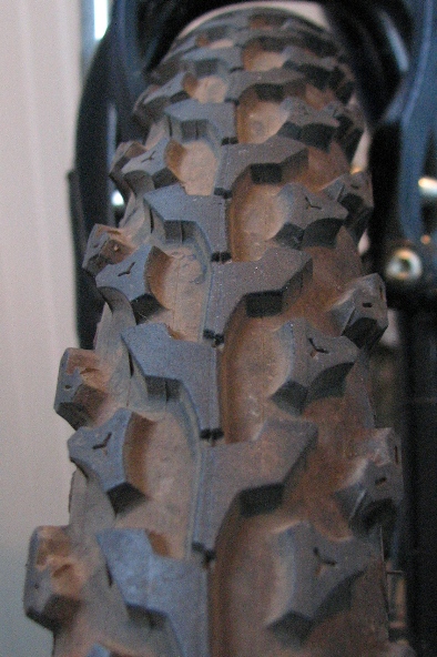

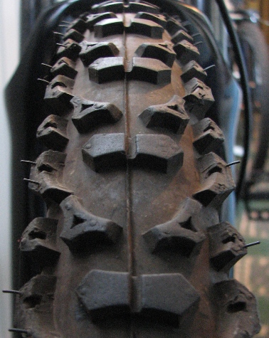

подскажите в чем нюанс...недавно мех крутил велик и сделал замечание по поводу резины. у меня стоят две кенды модель не знаю...у девушки стоят родные бонтажеры. мех сказал снять одну кенду и поставить ее девушке на заднее колесо, а снятый у нее бонтажен поставить мне на передок. :grin: и припугнул что со своей на переднем колесе я имею хорошие шансы упасть в повороте с наклоном. в чем конкретно нюанс не пойму
бонтажер
кенда
увы...экстренное торможение еще и при дожде, вело/мото/авто владельци тренеруют в последнюю очередь

Как раз бонтражер на фото чуть более накатистый (рекомендуется назад, вдуть максимум и перевернуть, чтобы грёб лучше), а кенда чуть более зацепистая (рекомендуется вперёд, для поднятия управляемости). Но радикальной разницы между ними нет.
Может Вы запомнили неверно?

На кенде хорошие боковые выступы которые должны надежно держать в поворотах - главное, закладывая вел в поворот, держать ентр тяжести. Так что рассуждения механа мне тоже не понятны :duma:.

это где такой мудрый механик работает?
причина найдена :^: скорей всего) боковые шипы длинные и не очень жесткие. за счет этого они гнутся во внешнюю сторону...вот и получается что сразу падаем. на другом форуме примерно эта же ситуация была описана. но о какой шине конкретно там не написали.
в продолжение о резине
пытаюсь подобрать...город\асфальт с песком - особенно в поворотах бывает у бровки :grin: \ грунт. проценты не скажу это как когда. нуу смотрю варинты Continental Explorer. Maxxis Ignitor. Schwalbe Black Jack - новый вариант рисунка. и Maxxis Larsen TT 70a что посоветуете7 расставил в порядке интереса к ним...
