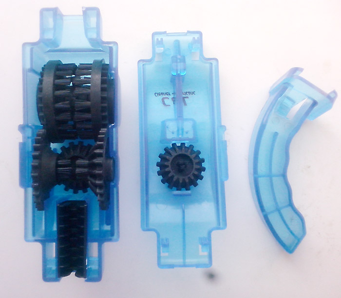

Добрый день!
Ребята, кто пользуется цепемойками, как роль в чистке цепи её оправдана ?
Или это так, побарахтается цепь в уайт-спирите, и на этом конец :D
Хочу такую приобрести!
VelokyiV_4RooM
Повідомлень:402
З нами з:4.2.15 11:26
Re: Чайниковские вопросы. Акт третий.
Повідомлення VelokyiV_4RooM » 21.4.15 12:07
В любом случае щетки цепемойки почистят от налипшей грязи лучше, чем просто в бутылке поболтать...
Главный вопрос - чем мыть?
Уайтспирит отчистит лучше, чем мыло+ цепемойка.
Лучшее комбо - цепемойка+уайтспирит, но нужно внимательно читать описание должно быть написано, что разрешено лить вовнутрь агрессивные чистящие средства.

Masimus
Повідомлень:26
З нами з:25.2.14 14:09
Повідомлення Masimus » 21.4.15 13:13
Теперь понял. Спасибо)

mushkin
Повідомлень:273
З нами з:25.1.09 12:51
Звідки:Киев, Троя
Повідомлення mushkin » 21.4.15 15:48
Добрый день!
я подобную цепомойку заправлял спиртом изопропиленовым - отлично очищалась, быстро сохла и запаха минимум. Правда цепомойка развалилась через год, вот новую уже купил. И спирта еще хватит надолго.
Masimus
Повідомлень:26
Повідомлення Masimus » 21.4.15 15:58
Добрый день!
Спасибо! тогда приобрету себе
