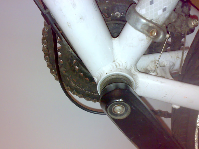

Nowl
Повідомлень:1933
З нами з:26.3.10 11:05
Re: Чайниковские вопросы 2
Повідомлення Nowl » 16.10.12 13:08
Поменяли переключатели в мастерской, вчера не разглядела, а сегодня меняла покрышки, перевернула вел и немножко удивилась.
тросик переднего переключателя как-то очень большую петлю делает, там моя кошка пролезет при желании. Раньше такого не было :duma: , тросики одинаково прилегали.
[spoilerвыглядит так]Зображення
Зображення[/spoiler]
Я переживаю, что если на Пущу в субботу поеду (вообще вел для байктуворка и прогулок с детьми, по асфальту оно может и не страшно, но иногда катаюсь на нем на несложные гонки), то оно там за ветку-пенек зацепится и оторвется, или я навернусь.
Чего делать, так правильно, и оставить (но как-то стремно), или попросить в мастерской, чтобы тросик укоротили?
kotkovski
Повідомлень:183
З нами з:17.2.10 23:35
Звідки:Бровары
Повідомлення kotkovski » 16.10.12 13:22
лучше укоротить, наверное механик поленился/забыл обрезать рубашку тросика.
aquarius
Повідомлень:1070
З нами з:9.6.03 16:05
Повідомлення aquarius » 16.10.12 15:23
Поменяли переключатели в мастерской... Чего делать, так правильно, и оставить (но как-то стремно), или попросить в мастерской, чтобы тросик укоротили?
Только переключатели меняли или рубашки тоже?
Можно проверить, нормальная ли петля рубашки возле руля, а то цельная рубашка может "сползти" по какой-то причине вниз - и тогда подтянуть ее просто обратно. Если это не тот случай - то там можно сделать еще покороче (но не совсем вплотную к каретке - иначе будет слишком крутой залом рубашки около упора в перемычку между перьями).
mr.smith
Повідомлень:1060
З нами з:17.8.09 11:03
Звідки:Kiev
Повідомлення mr.smith » 16.10.12 19:53
рубашку укорочивать, однозначно. хотя вероятность зацепится ей за ветку весьма невелика, тогда и вся система должна в корчах запутаться
