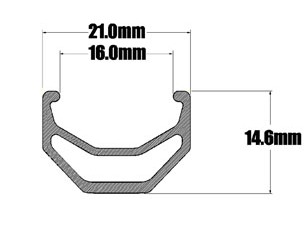

Колеса SunRims Black Flag под вибрейки, на что смотреть в их описании надо?
там написано
Обод: EQL21 (BLACK)
а по этому названию такой обод не гуглится:(
Ajax
Повідомлень:928
З нами з:20.9.08 15:15
Skype:yevgen.lasman
Звідки:Город у моря
Re: Чайниковские вопросы
Повідомлення Ajax » 19.3.10 14:33
Обод SunRingle Equalizer 21
Внутрення ширина 16мм, думаю что самый обычный флиппер из магазина подойдёт великолепно. Если я не ошибаюсь то они как раз обычно около 15-16мм

на велосипед.коме два вида флипперов на 26 колеса - шириной 32 и 20 мм, и еще на 28-е колеса - 14 мм
вот, пытаюсь понять - по логике мне нужен мтбшный флипер (т.е. на 26-е колеса) поуже, шириной 20 мм, но внутренняя ширина обода же меньше 20 :duma: . (хотя, с другой стороны это ж кросс-кантрийные, а не шоссейные колеса) в общем, пока не поняла какой нужен.
вот размеры обода...

Повідомлення Модератор8 » 19.3.10 16:03
Резьбовые это просто 1" а без резьбовые 1 1/8
Не совсем так - существуют резьбовые рулевые под 1 1/8" и в байках, где они стоят рулевой стакан как раз 1 1/8".
... два вида флипперов на 26 колеса - шириной 32 и 20 мм, и еще на 28-е колеса - 14 мм
вот, пытаюсь понять - по логике мне нужен мтбшный флипер (т.е. на 26-е колеса) поуже, шириной 20 мм, но внутренняя ширина обода же меньше 20 ...
Мтб-флиппера бывают и уже 20мм - надо поискать же просто в магазинах :)
Кроме того, практика показывает, что с успехом можно использовать и флиппера шире рекомендованного, особенно если они мягкие (матерчатые, к примеру).

А можно еще рассказать как флипер закрепить на ободе?
Я ни малейшего понятия не имею об этом :duma:
Флипер - это замкнутое кольцо, он просто одевается на обод так, чтобы совпали отврестия под ниппель.
