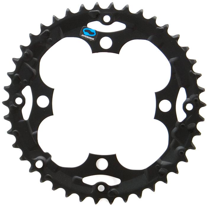

Stanislaw

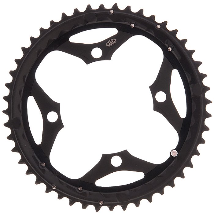

А на счет зубов, что скажете? Они почему то все разные и разной высоты, и разной формы, будто это не фабричное изделие, а какой то Петя сидел и вытачивал их напильником на коленке. У меня, кстати, из-за этого не всегда цепь забрасывается на 3 звезду - скрежешет до тех пор, пока ни зацепится нормальным, не ущербным зубом.
Это форма зубьев специально для облегчения переключения. Т е как бы для перетекания со звезды на звезду. Там еще пимпочки такие ниже зубьев выбиты которые цепь подхватывают. На задние звезды взгляни - там тоже фоорма их достаточно разная. Но на передних больше заметно.
Не из-за этого. А либо из-зхи неумения правильно переключать. Надо при частоте вращения педалей ок 60 об в минуту но без нагрузки. Т е перед переключением надо чуть разогнаться потом немного сбавить обороты и переключиться.
Ну или возможно что просто передний переключатель не настроен.

"Поломанные зубы" на звездах - чтоб облегчить переключение. Производится специальнообученными людьми на специальных заводах. Тебе, типа, повезло ;)
А почему они не регулярно появляются? И на меньших звездах после внимательного осмотра я ничего подобного не заметил. Ладно, спишем на know how от Giant.
Да, уже подкручиваю рамку винтом H... вроде полегче стало.
Да не Giant а производителя звезд в твоем случае Шимано.
Ну и посмотри в инете - на всех звездах под работу с переключателем так. Форма правда бывает разная но идея одна и та же.
