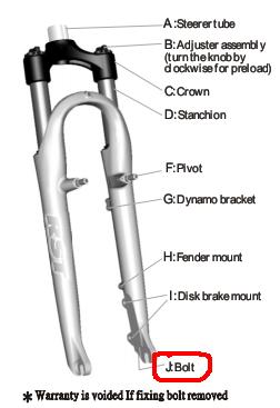

Подскажите, вилка RST GILA TnL. Cнизу два болта "JBolt" - ими можно что-то настроить, или это чисто крепление и крутить их не надо? Вообще вилка дубовая, можно ли как-то сделать ее мягче и ходу добавить?
по схеме вроде не JBolt а J:Bolt. Т е просто A - .., В- .. J-Bolt.
На TnL это просто крепление. Настройка отскока внизу (судя по документации) есть у RST GILA RA.
