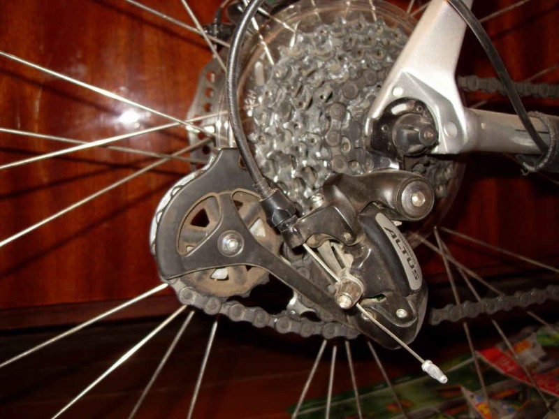

Поставил новую цепь Sram PC-850.
На 4-й звезде кассеты, стала проскакивать цепь (кассета стоковая SunRace M56 11-32), а именно замок цепи. Замок застегнут нормально. Может звезда сильно изношена?
Думаю можно заменить на Sram PG-830. Но тут две кассеты "Набор звезд: 11-32" и "Набор звезд: 11-30". В чем разница?

ну разница в звездах. в одной самая болшая 30 зубов, а в другой 32. соответственно, та что 11-32 дает больший диапазон передач(чем больше зубов на звезде сзади, тем легче ехать), но менее плавное переключение передач(изменение звезды на 1 зуб не сильно заметно, а вот на 3 уже существенно), так как в 11-32 диапазон больше, то где-то прыжки в количестве зубов между соседними звездами тоже больше.
Спасибо. Понял.
Когда передачи стоят 1-6, 1-8 (первая цифра - звезда системы, вторая - кассеты, слево-направо от рамы) цепь как будто не натянута. Ролики переключателя поднялись к кассете. Так и должно быть?
SunRace M56, 11-32, 8-speed
Sram PC-850 (новая)
Люди говорят нам с момента нашего рождения, что мир такой-то и такой-то и всё обстоит так-то и так-то. У нас нет выбора. Мы вынуждены принять, что мир именно таков, каким его нам описывают.

Цепь надо укоротить под вел
orlexy
Повідомлень:142
З нами з:4.8.13 13:20
Skype:orlexy
Звідки:Кременчуг
Re: Чайниковские вопросы. Акт третий.
Повідомлення orlexy » 19.8.13 10:54
Насколько?
RealIce
Повідомлень:2358
З нами з:3.4.08 11:53
Skype:realicegsm
Повідомлення RealIce » 19.8.13 10:58
Насколько?
Цепь пускается миамо переключателя по самым большим звездам спереди и сзади натягивается и к этиой длинне добавляется 2 звена цепи. Это и есть нужная длина
http://techdocs.shimano.com/media/techd ... 764245.pdf
