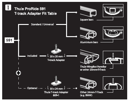

Вопрос к людям которые пользуют ProRide 591
Купил два велокрепления данной модели, б/у. Одно Т-образными болтами под паз в поперечине, второе просто с нижними скобами.
В инструкции, которую отдали с одним креплением написано, что с алюминиевыми поперечинами с пазом можно ставить только на Т-образные болты, а с металлическими квадратными поперечинами - на скобы.
В инструкции, которая на оф. сайте Thule - указано, что нижними скобами можно крепить и к стальным и к алюминиевым поперечинам.
У меня на машине стоят алюминиевые поперечины с пазом, но не Thule, а родные, от производителя.
Собственно вопрос - кто-нибудь крепил скобами на алюминиевые поперечины?? Как они держатся?
А то как-то платить 200грн. за три Т-образных болтика жаба давит
в інструкції указано болти...чому? фіг його знає. можливо алюміній продавити можна, можливо інші причини :unknown:

отож і мене непокоїть.
Саме цікаве, що в інструкції, яка на сайті тулє (яка відрізняється від паперової) є ось так зображення, з якого, якщо я правильно розумію, виходить що можна і на алюмінієві кріпити.
Якщо хтось має досвід, поділіться. Не скільки шкода зіпсувати поперечини, скільки хвилює питання надійності кріплення, щоб раптом на ходу не злетів велосипед разом із кріпленням.... :help:
З інструкції на сайті Тулє

так, а чому воно (кріплення) має злетіти? якщо дуги його будуть міцно тримати. у мене поперечини в формі краплі, то дуги замалі для нього, якщо ж просто аеродинаміка, то повинні стати, як влиті...але то тільки теорія ;)

то все маркетинговий хід: якщо у тебе є гроші на аеродинаміку, то повинно вистачити і на Т-болти
маркетологи, блін :crazy:
