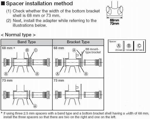

шатуни шимано M-590, а каретка SM-BB51
Spacer installation.JPG (41.56Кіб)Переглянуто 3526 разів
якщо лювтить каретка, її потрібно підтягнути?
тобто, потрібно піджати болти які її фіксують?
Какая каретка?

SHIMANO BB-ES25
Каретка крепится закручиванием самой себя в раму велосипеда, о каких "болтах, которые фиксируют" идет речь? Если это про болты шатунов, то да - их затяжку можно (а иногда и нужно) проверить и при необходимости затянуть. Но если начала люфтить сама ось каретки - менять каретку.
дякую, виходить в мене каретка сама в собі люфтить, треба міняти, дякую
