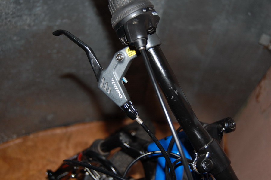

Не могу настроить задний в-брейк
Повідомлення smoozy » 6.3.11 19:16
Вот уже часа два сегодня стоял над этим тормозом, но так ничего существенного и не достиг.
Рукоятка тормоза, заместро того, чтобы возвращаться в исходное положение какое-то время "зависает", не говоря уже о колодках, одна из которых движется, а другая практически стоит на месте, а трос при этом провисает на раме. Такое впечатление, как будто пружины не работают ни на рукояти, на на колодках.
А еще я никак не могу "впихнуть" конец рубашки тросика внутрь тормозной ручки. Есть такое подозрение, что из-за этого такие неполадки: во всех видео по настройке, что я видел таким образом из рукоятки конец рукашки не торчал.
Может быть, поскажете, что бы это могло быть, где проблему поискать?
Вот не бог весть какой информативности фото:

Re: Не могу настроить задний в-брейк
Повідомлення Модератор8 » 6.3.11 19:32
Для начала надо разобраться с этим моментом. Наконечник рубашки должен плотно и глубоко сидеть в регулировочном винте на ручке тормоза.
Вот еще в помощь инструкции по настройке v-brake: http://bike-repair.ru/V_BRAKE.htm

Re: Чайниковские вопросы 2
Повідомлення smoozy » 6.3.11 19:39
На этот сайт я и заходил с самого начала)
Может, расскажете, как посадить наконечник рубашки "плотно и глубоко"? Как я его не прилаживал, то получалось, что он все равно снаружи. Вот если бы по другому был устроен регулировочный винт, чтобы туда небольшой отрезок рубашки помещался...
Повідомлення Модератор8 » 6.3.11 19:48
Может, расскажете, как посадить наконечник рубашки "плотно и глубоко"? Как я его не прилаживал, то получалось, что он все равно снаружи. Вот если бы по другому был устроен регулировочный винт, чтобы туда небольшой отрезок рубашки помещался....
Видимо что-то мешает, по фото не видно. Можно разобрать все, выкрутить этот винт и проверить не застряло ли там что, не погнут ли он, не деформирован ли наконечник и т.п.
Повідомлення smoozy » 6.3.11 19:57
Там ситуация нормальная: колупал, колупал и не заметил, как сделал). Работает отменно: упругая ручка, пара миллиметров зазор, но при этом рубашка все равно не фиксирована, кроме как за счет того, что я так подогнал размер троса, чтобы все было в натяжку.
А разбирать винт, ручку - все пробовал, но принципа установки так не понял.
Я тут нашел рядышком в километре какой-то велосервис: доеду на переднем тормозе - пусть посмотрят. Вряд ли кто-нибудь сможет объяснить, как это сделать на словах - тут просто нужно, чтобы кто-нибудь посмотрел и пощупал руками. Но все равно спасибо!
Повідомлення smoozy » 13.3.11 21:35
В сервис я так и не поехал, но сегодня взяло и осенило :Yahoo!: , почему нет "тяги" на тормозах: нужно было при установке тормозных рычагов вставить их штырек в другую дырочку на раме (их там три всего). Как сделал - заработало все просто прекрасно и не нужно никак фиксировать ту несчастную рубашку в ручке тормоза - она там держится без проблем
Вот такой вот я тормоз)
